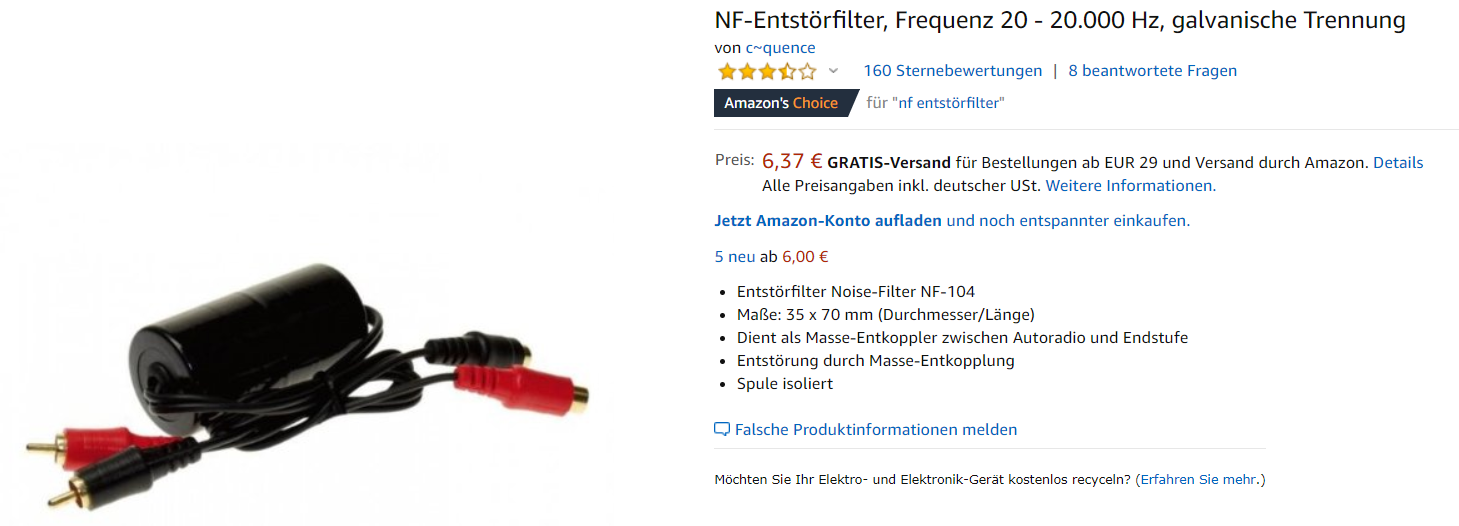

Diesen kleinen Entstörfilter habe ich in eben von dir geschilderten Situationen hier im Forum sicher schon 5-8 mal erfolgreich empfohlen. Ich selbst habe auch 2 oder 3 Stück davon eingeschleift, weil aus meiner Abhöre ebenfalls ein penetrantes Quietschen und Pfeiffen kam. Danach war Ruhe :)
Wie werden die Dinger denn angeschlossen!? In meinem Studio geht aus dem Audio Interface je ein Kabel (große Klinke) zu jeder Abhöre und das Interface ist per USB mit dem Rechner verbunden...
Da müsste ich morgen mal hinter kriechen und nachschauen. Ich glaube ich habe Adapter von Klinke auf Cinch und zurück verwendet. Zumindest bei meiner aktiven Abhöre. Aber nagel mich darauf nicht fest...
