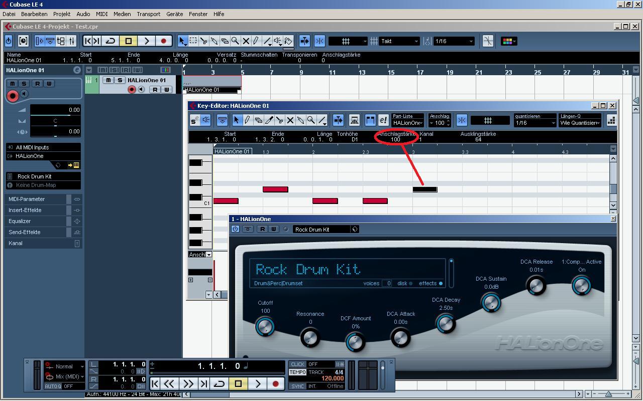

Wenn es zu frickelig wird,entweder den Zoom erhöhen oder die Velocity der Note über die Infoleiste oben im Keyeditor ändern.
Jo danke, das mit dem Zoom war bisher die einzige Möglichkeit für mich, ist aber immer etwas aufwendig. Aber den Anschlag in der Infoleiste ändern is n guter Tip, danke ;) ...
