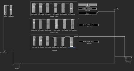

So habe ich das z.B. mal für den Matrix 6 gemacht:

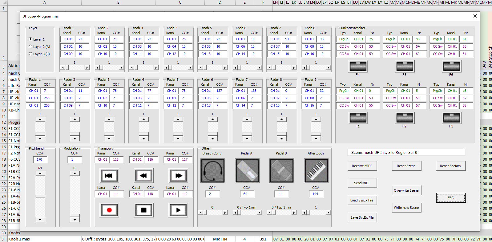

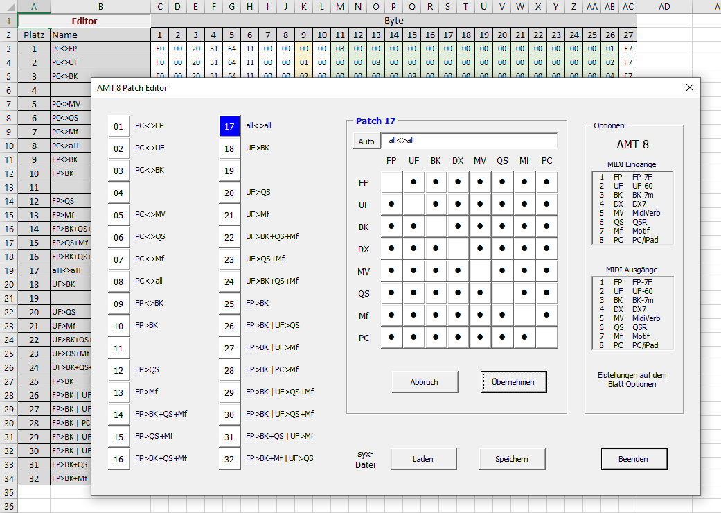

Falls es Dich interessiert: Da ich mich schon sehr lange mit MIDI und auch Sysex befasse, habe ich mir für einige Geräte Sysex-Editoren mittels Excel VBA programmiert. Die funktionieren allerdings nur unter Windows.
Auf diese Weise kann ich aber mein Controllerkeyboard (CME UF-60) oder auch mein Emagic AMT8 nach wie vor (um-)programmieren.
