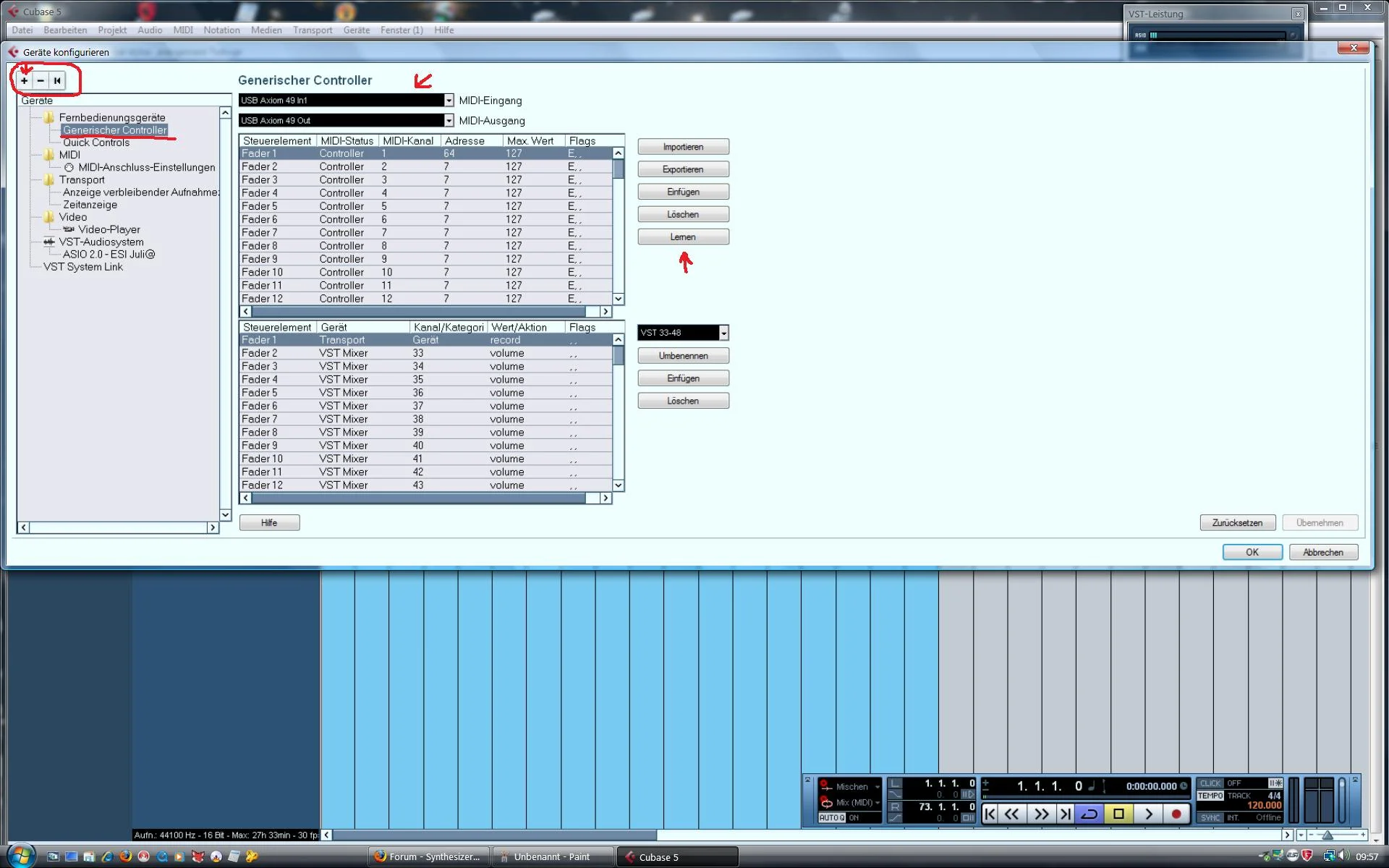

Ich habe mir das [g=32]Midi[/g]-Keybord M-Audio Axiom 61 gekauft. Nun möchte ich es mit Cubase 5 verbinden. Ich kann die Vst-Instrumente darauf ansteuern. Ich weiss aber nicht wie z.B. das Transportfeld bedienen..etc... bin da ein Anfänger in Sachen Midizuweisung. Habe bis jetzt nur auf einem E-Piano mit [g=32]Midi[/g]-Interface [g=539]Cubase[/g] angesteuert.
Hi rufus.
Wird auf Seite 352 des [g=539]Cubase[/g] 4/5 Handbuches erklärt!
Anbei eine kurze übersicht!
