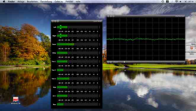

Bin gerdade auf eine Software mit dem Namen "Spectre" ([g=18]Mac[/g] OS X) gestoßen.
Mit dem Programm ist es u.a. möglich den Eingangspegel von jedem Audioeingang des Autiointerface separat anzeigen zu lassen.
Hier der Link: http://www.audiofile-engineering.com/spectre/
Man kann das Programm herunterladen und 15 Tage testen.
Wehrmutstropfen der Geschichte ist, dass man danach 70 Dollar zahlen muss um es weiter nutzen zu können - für ein paar Kröten mehr habe ich mein [g=539]Cubase[/g] erstanden....
Also mich würde echt mal interessieren warum der Aufnahmepegel nicht von [g=539]Cubase[/g] 4 angezeigt werden kann. Meiner Meinung nach ist das eine essentielle Funktion eines Aufnahmesystems - und vor allem: Bei den älteren [g=539]Cubase[/g]-Versionen ging`s ja noch...
Währ cool wenn einem noch ne elegantere Lösung einfallen würde.
