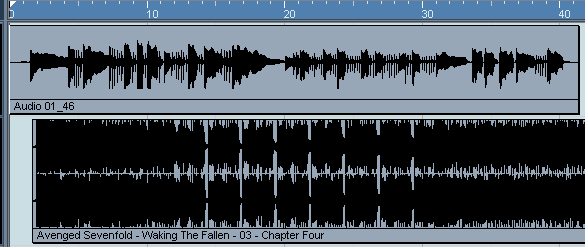

Ich dachte man müsste 0db erreichen und dann wäre es perfekt eingepegelt? So sieht's aus:
(oben, unten die mp3)

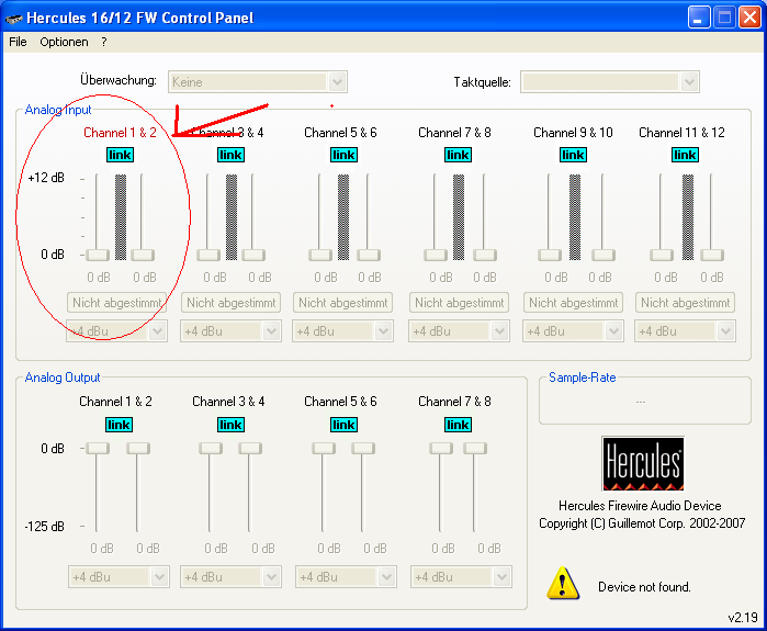

Ich kann auch noch im Herkules Control Panel Verstärkung einstellen, die ist wohl aber ohne Auswirkung:
(Ist jetzt grau bzw. Device not found weil ich sie da schon wieder ausgestellt hatte). An dem Regler kann ich drehen was ich will, auf den Pegel wirkt sich das nicht aus.

also rein an der Grafik von den Wellenformen in deinem Projekt, könnte ich jetzt nicht klagen und würde sagen, das es so normal ist. Lieber so als übersteuert.
Dann musst du eh an die Bearbeitung und dann wird's lauter.
Aber rein zum Einspielen ist das ausreichend.
Wenn du nicht zufrieden bist, dann kannst du ja mal deine Spur markieren und ins Menue Audio - Effekte - Normalisieren gehen und auf 0dB rechnen lassen und dann nochmal anhören.
und wegen dem mp3 Songs bauchst du dir keine Sorgen machen, fertig gemischte Songs, vor allem gemastert, sind um einiges lauter.
Solche Sachen muss ich auch runterdrehen, wenn ich dazuspielen will.
