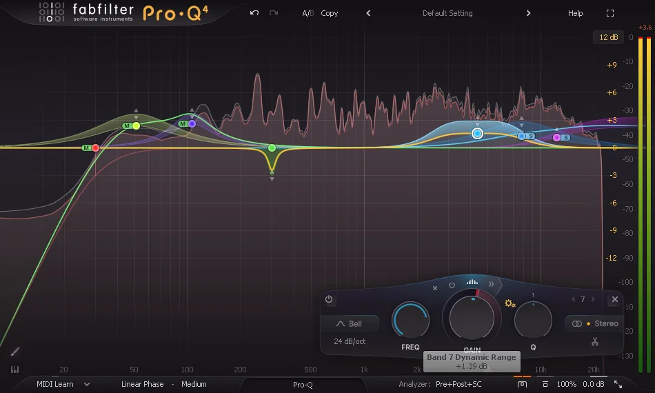

Der Drum Klang stört mich nicht. Das Stück steht meiner Meinung nach..
Am Mix könnte man aber noch ein Paar Stellschrauben setzen
Bass bei 50 Hz und bei 100 Hz anheben
Die Absenkung bei 300 Hz ist hier besonders wichtig, da die Gitarre da herummumpft. Danach ist das Klangbild sauberer
Die leichten Anhebungen im oberen Frequenzbereich sind nicht so elementar
1. EQ Punkt dort ist der obere Frequenzbereich des Gesanges
2. EQ Punkt ist zusammen mit
3. für die räumliche Öffnung zuständig
2. und 3. sollte man hier wirklich nur homöopathisch verwenden
Außerdem hatte ich den Klangsättigungsbutton "Warm" angewählt (ich glaube, daß ist im FabFilter für Röhrensättigung)
Reaktionen: FredTadge
