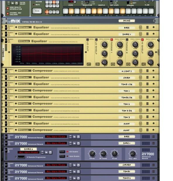

Hhmm das ist interessant.
Ich dachte ich hätte die [g=149]Snare[/g] eigentlich schon räumlich gemacht.

Zur [g=149]Snare[/g], die habe ich bei ca. 240Hz angehoben, und durch den Kompressor geschickt. Anschließend einen hauch Raum drauf.
Vielleicht ist einfach das Sample aus dem Pool an sich Schei...
