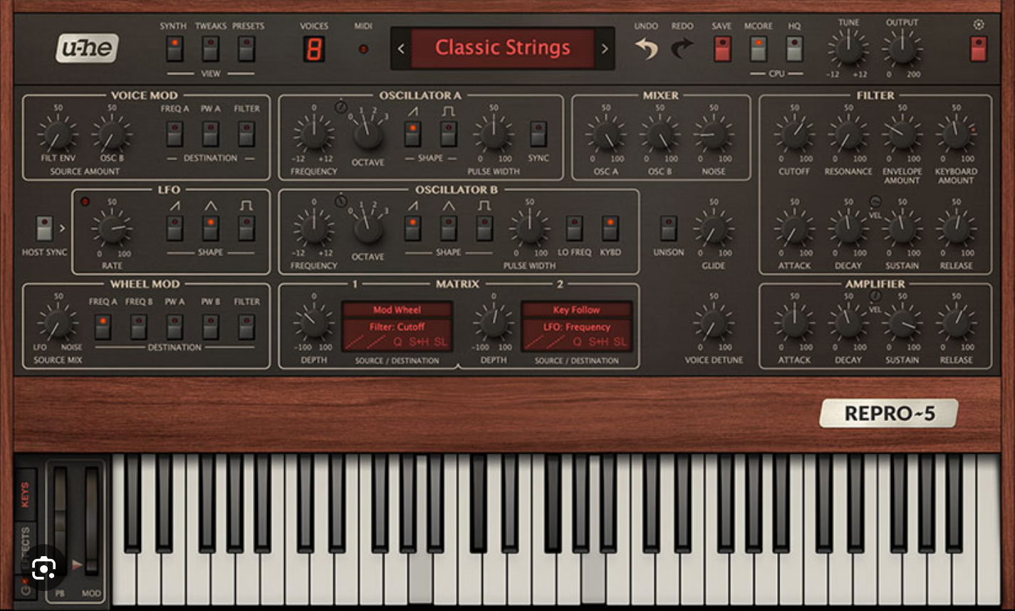

Ich schliesse mich dem an, finde die Oberfläche schön, ich mag so bodenständiges Design ohne unnötigen Animations Abfuck.
Was mir nicht gefällt, ist dass ich für Filter und AMP Env. umschalten müsste, das geht für mich so gar nicht. Auch bei den OSC`s, lieber eine grössere Oberfläche und dafür alles so gut es geht ersichtlich und ohne dass man 2 Klicks für irgendwas braucht. Zumindest bei so rudimentären Synths wo das geht, so was ist für mich Referenz:
