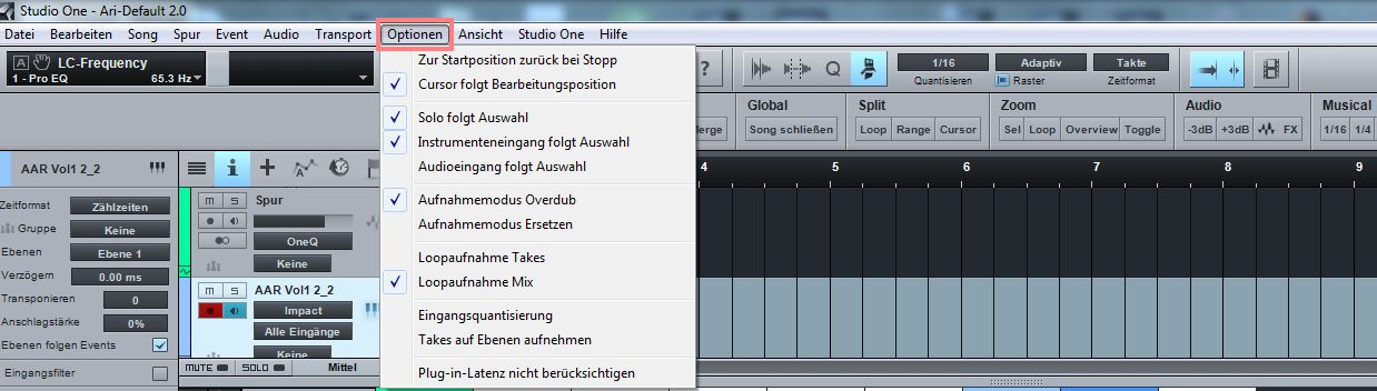

3. ) Mithören
Wie deaktiviere/sperre ich die Funktion? Jedes mal wenn ich Aufnahme aktiviere bzw. auf ein virtutelles Instrument klicke, aktiviert sich Mithören mit, das nervt mich echt.

4. Menüleiste "Optionen".
x folgt Auswahl.
Nur, falls das noch jemandem passiert (ich habs gesucht wie ein Depp):
Ich habe natürlich in den Optionen von S1 gesucht (also Settings) und bin nicht auf den Menüpunkt "Optionen" gekommen.
Ari meint hier besagten Menüpunkt, nicht die Optionen von S1 an sich.
Ich zitiere mich nochmal. :D
