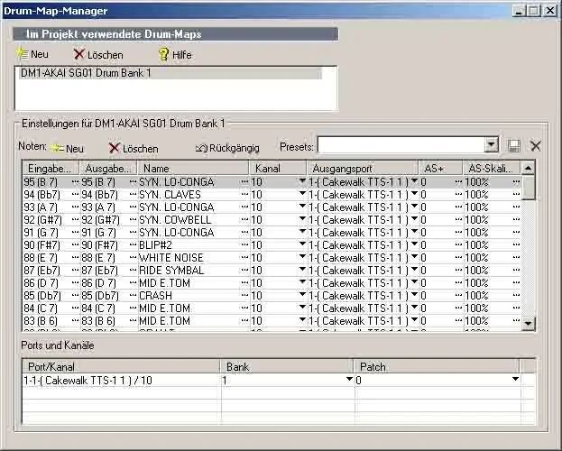

Hallo SacredDivinity,
ich denke was Du suchst ist der Drum-Map-Manager. Da kannst Du jeder Eingangsnote eine neue Ausgangsnote, Kanal, Ausgangsport usw. zuordnen.
Also Bassdrum vom einen und die [g=149]Snare[/g] vom anderen [g=89]VSTi[/g] wiedergeben lassen. Alles in der Selben Spur.
Suche mal in der Hilfe danach, die ist sehr gut.
ciao
André
