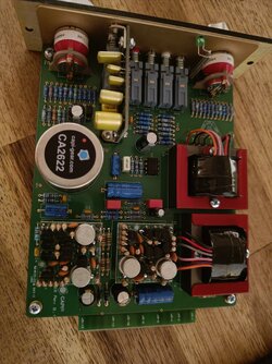

Unten mal einer meine CAPI VP28 mit 2x Ca-0252 Opamp: Die Teile sind super für Electric Guitars und sind vermutlich in etwa so wie der API 512V.
Anders sieht es bei 19" HW aus, wo Röhren drin stecken: Da braucht man natürlich Platz wegen der Hitze und der Röhren. Deshalb ist das Gear auch deutlich anfälliger für Reparaturen. Zudem empfinde ich es als massiv überteuert. Warum soll man 4-5 Teuro für ein Stück HW ausgeben? Dann besser 1 Teuro in ein gutes Mastering investieren und einen Profi dafür bezahlen. Fürs Mixing sind 500 Series das erschwinglichste Stück HW. Insofern macht es Sinn, wenn, nur da zu investieren.
Früher glaubte ich: Ui, wenn ich nun einen 5k Röhrenkompressor kaufe und ich nehme damit auf, dann klingt meine Aufnahme wie eine 5k Profiaufnahme... Auch absoluter Schwachsinn, denn das wird es nicht :) Es ist immer Wissen: Was funktioniert wirklich bei Gitarrenaufnahmen? Und auch im Netz gibt es da viel Unsinn, verschiedene Meinungen und Irreführungen.
API Kassetten halten eine Ewigkeit. Sehr gut sind auch die enorm kostengünstigen DIY Sachen von Sound Skulptur aus Frankreich oder auch CAPI aus den USA.

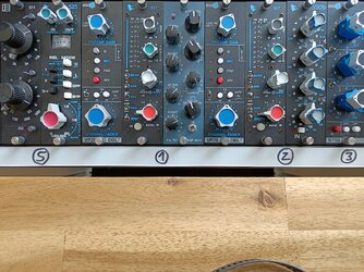

Du brauchst nur einmal diesen Kasten:
Da steckst Du so ein Modul rein:
Allerdings brauchst Du noch Kabel: Von der Box in Deine Soundkarte hinein: Weiblich XLR auf Klinke zb.
und so sieht es aus wenn dann alles voll ist. Am Ende des Tages "it sounds like a record". Insbesondere bei Drums lohnt sich eine Bearbeitung mit solchen Geräten, stelle ich immer wieder fest.

Ach so... Die meisten sogenannten Lunchboxen wie auch diese von API haben Xlr. Diese spezielle hier hat jedoch einen anderen Stecker. Ich glaube die heißen D-Sub. Die machen nur Sinn wenn du eine Soundkarte hast, die ebenfalls D-Sub hat.
Nein nicht in Reihe. Kann man aber auch wenn man will. Ich mache alles mit Xlr. Jede Kassette hat Input und Output. Du kannst stecken wie du willst. Für stereo brauchst du zwei Mal Mono. Mein Stereo Channel hat zb 2x BT50. Und ich habe drei Mono Channel.
Deine Frage wegen Aufnehmen kapiere ich nicht. Ich nutze die Lunchbox zum Aufnehmen und zum Mischen. Bei Aufnahme lasse ich die Eqs und Kompressoren natürlich aus. Da arbeitet nur der Preamp.
Wegen HE:
Eine Lunchbox hat immer 3 HE. Drei Höhen Einheiten eines 19 Zoll Racks.
