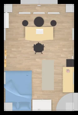

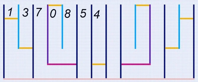

Mir ergeht es ähnlich: Ich habe auch viel Zeit mit Bau verbraten, allerdings deshalb, weil es wenig zu kaufen gab, was passte. Aufgrund der Raumsituation brauche ich Diffusoren mit entsprechendem Frequenzgang und die auf EBAY zu erwerbenden waren entweder zu flach oder passten geometrisch nicht. Ich habe mehrere gefaltete Systeme entwickelt, die mit weniger Bautiefe auskommen, wie angehängt.
Die drei von Dir gelinkten sind jeweils nur 10cm tief und haben folglich nur eine geringe Wirkung, auf eben vorwiegend Frequenzen mit 10cm Wellenlänge. Trotzdem wären die als ein Teil eines Gesamtkonzeptes einsetzbar, wenn man sie z.B. an der Seite in Längsrichtung oder an der Decke verwendet. Ich liebäugle sogar mit dem dritten, weil er farblich passt, allerdings kommen bei dem noch 30,- Versand aus Ungarn hinzu und für die 150,- baue ich den gerne auch selber und dann eben gleich in der Konstellation, wie ich ihn haben will.
Ich entwickle derzeit gerade Diffusoren mit 3 Kammertiefen. Kommt dann als Artikel.
