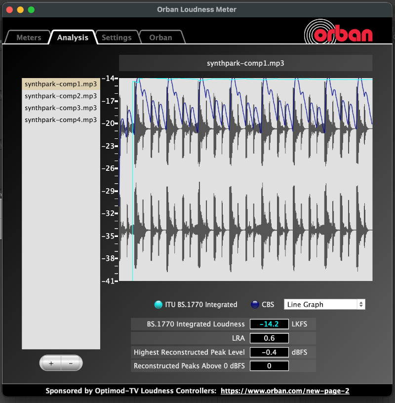

nach dem rendern clippt es bei allen kompressor-beispielen.
peaks über 0 db - also digitale verzerrungen.
somit ist das meines erachtens nach alles nur schwer vergleichbar...
ich würde versuchen, die beispiele nochmal ohne clipping zu bauen.
(im zweifelsfall noch einen truepeak-limiter dahinter hängen)

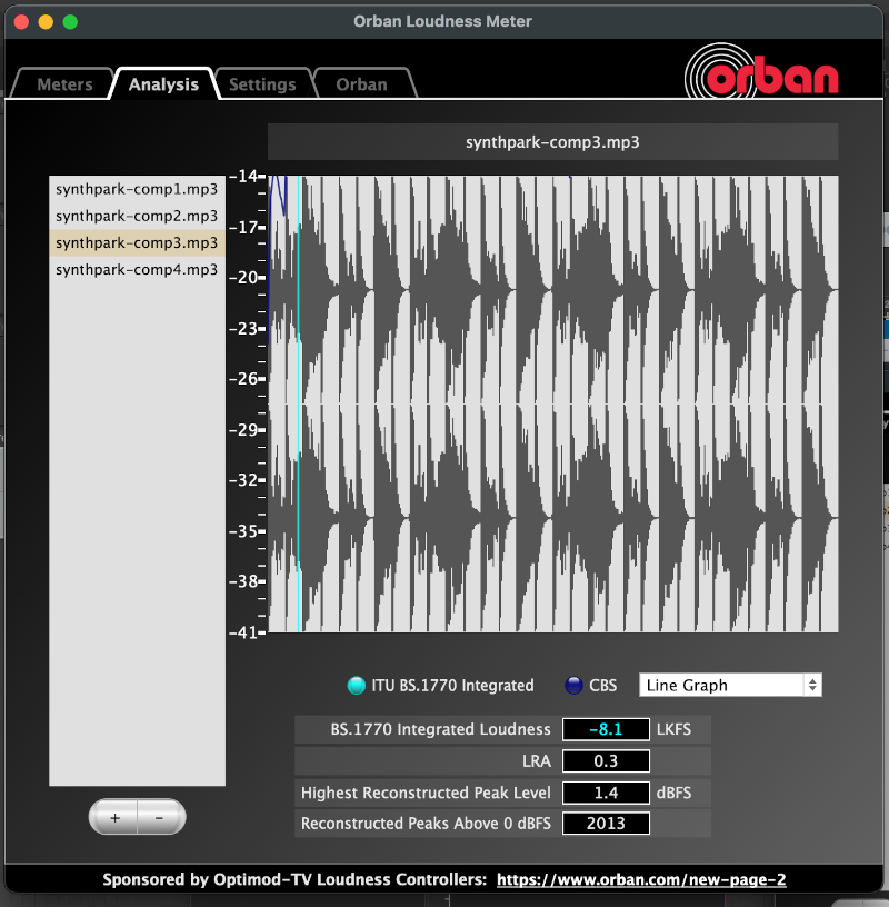

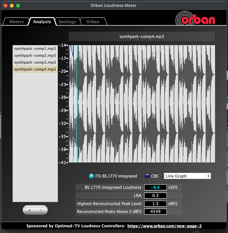

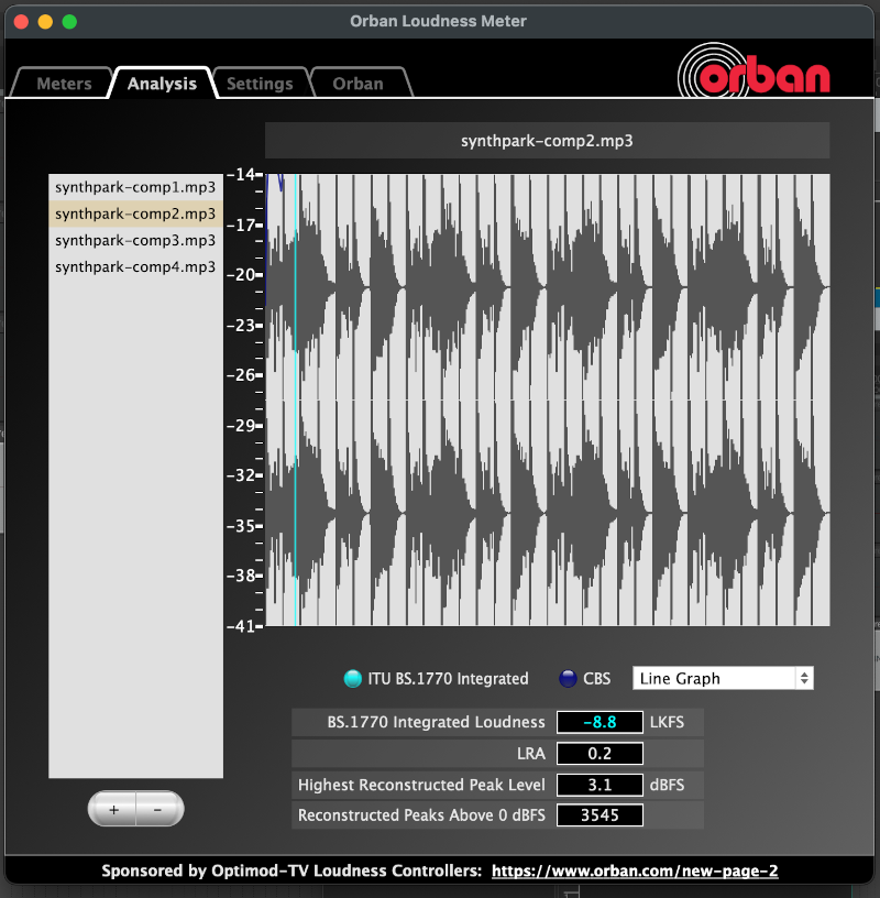

bei meinen bildern bitte nicht von den dateinamen irritieren lassen (comp1 ist die dry datei, comp2 der erste kompressor, etc. ...)
-> der zweite kompressor ist der lauteste - die datei hat aber trotzdem am wenigsten clipping

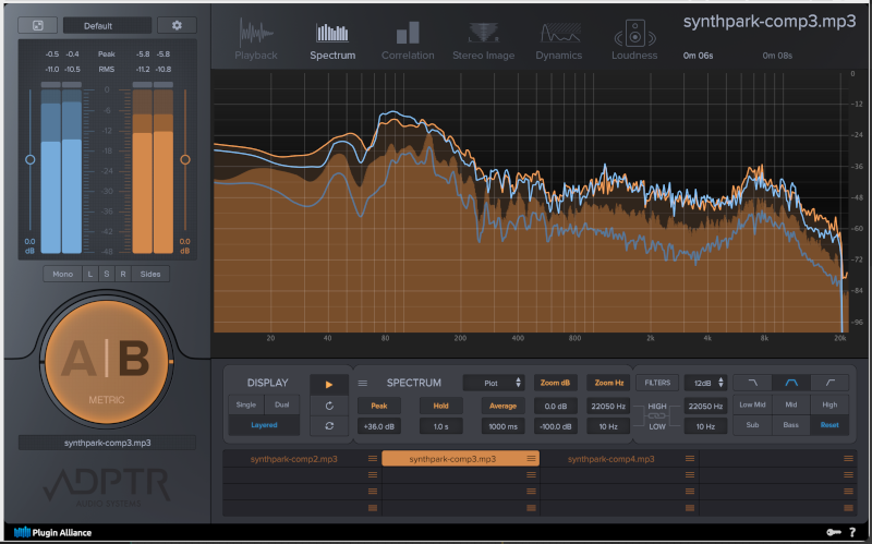

ich finde, sie hat, wenn man sie bei angepasster lautheit mit den anderen vergleicht, untenrum mehr wumms und weniger grelle höhen.
die härteren höhen resultieren bei den anderen beispielen möglicherweise aus dem clipping.
das beispiel mit dem zweiten kompressor gefällt mir hier insgesamt am besten.
es klingt für mich so, als wären hier auch die stärksten transienten.
die datei mit dem ersten kompressor hat meinem eindruck nach am wenigsten untenrum, die dominantesten höhen und die schwächsten transienten. sie gefällt mir von den dreien am wenigsten.
verglichen habe ich mit adptr ab bei angepasster lautheit aller dateien.
orginal (ohne Kompression):
erster Kompressor:
zweiter Kompressor:
dritter Kompressor:
erster Kompressor:
zweiter Kompressor:
dritter Kompressor:
