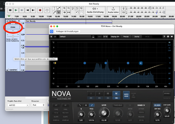

Wählst Du den Effekt im Effekte-Menü aus oder im Spurheader als Echtzeit-Effekt?
Im Spurheader sollte es klappen.
Reaktionen: Cathy
Das ist eine super Frage! Weil genau da hab ich die App auch gesucht. Da bekomme ich sie aber nicht angeboten.

Sie ist da! Jetzt (nach Neustart) wird mir dort DTR Nova angeboten!!!
