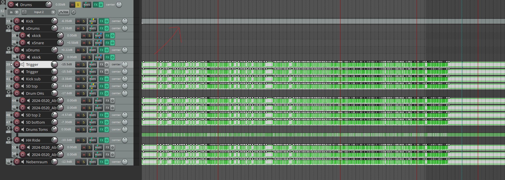

Mist! Ich habe nur 14 der 15 Drum-Spuren gruppiert und editiert - jetzt, nach ca. 1,5h, fällt mir auf dass eine Spur keinen der ca. 600 bisherigen cuts & slip edits bekommen hat 🙈 Gibt es eine Möglichkeit, die cuts & edits eines Items auf ein anderes Item zu übertragen?
Um meine eigene Frage zu beantworten: Ja, geht. Ich habe einen der Tracks dupliziert, in den item properties die Datei ausgetauscht, und die in die Kick Spur eingesetzt. Nochmal Dusel gehabt!
Reaktionen: ModulationMatrix, Ennui, Entone und 4 andere
Gerade wollte ich das vorschlagen ;-) Habe ich auch schon gemacht. Spur duplizieren, Quelle tauschen, gut ist :-)
Das Feature find ich richtig gut. Du kannst mit dem Item machen, was Du willst und dann tauschst Du ihm unterm Arsch einfach die Audiodatei aus.

eine frage aus interesse und weil ich mich nur sehr wenig in reaper auskenne -> gibts da keinen effizienteren weg zum drums editieren? in pt mit beat detective ist das in sub30minuten erledigt. oder hast du auch passagen/shots ausgetauscht, vorgemischt usw.
Hmm wie ich jetzt sehe: Es gibt offenbar ein built-in tool um peaks zu erkennen und zu choppen, ein weiteres um aufs Raster zu ziehen. Gleichwertig mit beat detective scheint es allerdings nicht zu sein. Muss ich mir mal anschauen... Ich mach das noch auf die völlig ineffiziente Weise, schneide Manuell quasi jeden Hit und schiebe manuell aufs Raster.
So mache ich das auch. Das hat für mich den Vorteil dass man nicht alles 100%ig auf´s Raster ziehen muss und somit noch ein bisschen "Feel" der Performance bestehen bleibt. In Reaper geht das auch ziemlich gut von der Hand.
Ich habe in Reaper noch keine andere Möglichkeit gefunden das so hinzubekommen. Da sind ProTools und Cubase meiner Meinung nach tatsächlich besser aufgestellt.
Mit Stretch-Markern und dem damit verbundenen Time-Stretch würde das gehen, da leidet aber oft die Qualität der Aufnahme.
