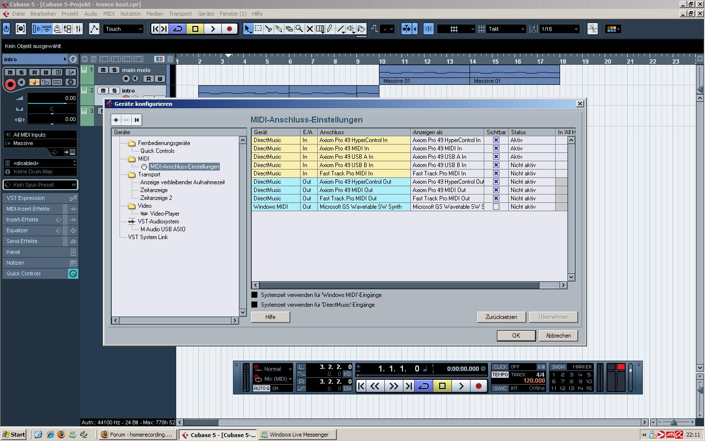

spiele seit einigen tagen aufm dem axiom pro 49 und krieg regelmäßig nen ausraster weil dieses ach so tolle hypercontrol einfach fürn #### ist...
habe das original von m-audio bestellt und es war nicht einmal ein handbuch oder so dabei...
es funktioniert einfach keine einzige von dieses transport funktionen, und das angeblich kinderleichte synchronisieren mit [g=539]cubase[/g] ist einfach ein witz.
ich hab bei [g=32]midi[/g]-anschluss-einstellungen zwar überall schön hypercontrol in / out und so weiter stehen aber kann lediglich den status "sichtbar" ändern... nix aktivieren oder sonst was. keine einzige von den extra tasten funktioniert.
hab von m-audio ein handbuch online runtergeladen, da steht
"treiber installieren" und bei geräte konfigurieren "oben links auf das plus und hypercontrol anklicken".... da ist alles mögliche wenn ich auf das "plus" klicke, aber nix von hypercontrol... ich werd irre...
hier ein bild, vllcht weiß jemand damit umzugehen....

Hallo
leider kenn ich das Gerät nicht und muss mal raten:
steht in dem Handbuch, das in CB auch ein Kontroller aktiviert/eingestellt werden muss, wenn ja, unter welchem Protokoll? - kann jedenfalls in CB gemacht werden. Dementsprechend auch dann die [g=32]MIDI[/g]/USB-Verbindung einstellen.
Dann könnte es klappen!
LG
für transportfunktionen solltest du auch checken ob mmc gesendet wird, und wenn ja auf welcher device, zur not anpassen....

alles genauso gemacht, aber trotzdem funktioniert nix...
und diese "Axiom Pro-”Persönlichkeits”-Datei ", keine ahnung wo er die hingetan hat, nach der installation kam eine meldung dass alles fertig eingerichtet sei.
ps: ich bin im besitz von [g=539]cubase[/g] 5, die installation etc richtet sich nach version 4...
grüße
hast du nicht, der [g=32]midi[/g] out ist nämlich deaktiviert!
für alle die das selbe problem haben:
Das schlaue axiom-pro installations-programm erstellt die erforderlichen .dll's IMMER unter Steinberg/[g=539]Cubase[/g] 4/components...
EGAL welche version ihr besitzt.
Also einfach umkopieren in das richtige 5er verzeichnis...
und dann noch die passenden ein- und ausgänge unter "fernbedienungsgeräte" einrichten...
jetzt klappts wunderbar und alles leuchtet sogar schön und passend zum programm aufm keyboard :)
