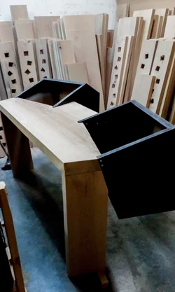

Hallo zusammen,
Ich hatte schon lange von einem eigenen "richtigen" Studiotisch geträumt und als ich vor kurzem in der Werkstatt meines Vaters mehrere riesige unbehandelte Eichenbretter fand, konnte ich nicht anders und musste mir endlich selbst einen bauen :D
Fokus meinerseits lag dabei nicht auf der perfekten akustischen Optimierung, sondern eher auf dem Aussehen und der Haptik/Feel da das Ding in meinem Wohnzimmer/Schlafzimmer stehen sollte.
Meine Arbeitsschritte waren:

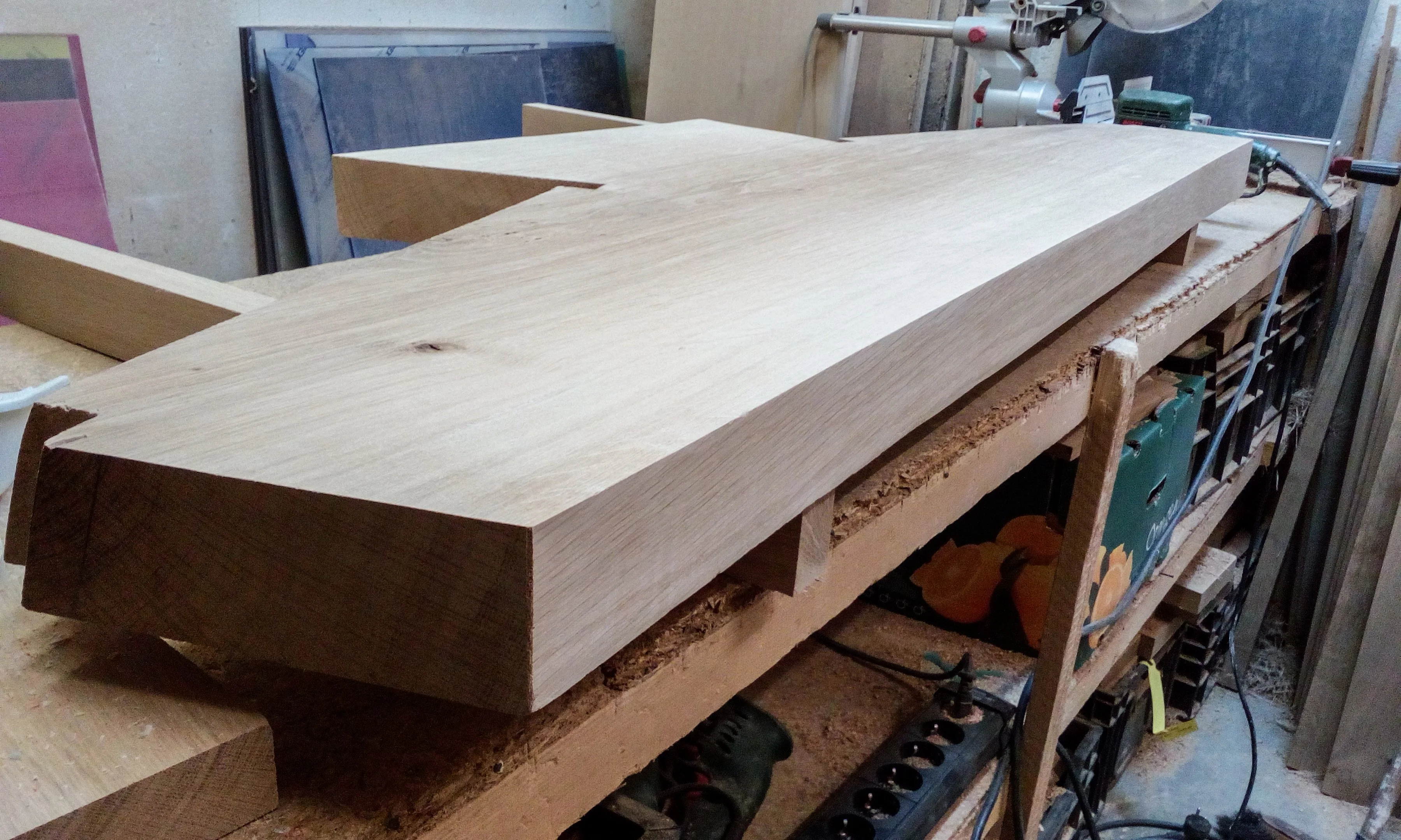

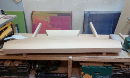

1. Holzbrett gerade und rechtwinklig hobeln.
2. Den Tisch mit den Endmaßen des gehobelten Bretts Konstruieren
3. Ausschnitte aus dem Brett machen, Schrägen mit Feinsäge und Stechbeutel aussparen.

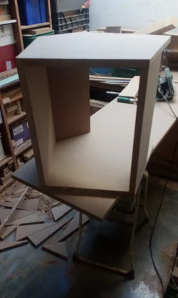

4. MDF bestellen, teilweise noch zuschneiden.
5. MDF platten verleimen/dübeln, grundieren und lackieren.
6. Teile zusammenspaxen
7. Füße sägen und hinspaxen
8. Rackmounts anschrauben
9. zusätlich: Monitor Abstellbrett und Halterungen für die Boxen.
Der größte Aufwand war ganz klar das Hobeln des massiven Eichenbrettes. Da sind bestimmt 10-20 Prozent der anfänglichen Dicke später als Späne auf dem Boden gelandet.
Beim Design habe ich mich von dem Hier https://www.flickr.com/photos/monomental/sets/72157624366415210/
und von den Unterlass-Tischen inspirieren lassen.
Ich überlege den Tisch noch mit Öl einzulassen aber an sich gefällt mir die Optik soweit echt gut :)

Wie schwer ist denn der Tisch insgesamt?
Ich schätze ihn auf ca. 30-40KG

Hast du keine Befürchtungen, dass es dir die Platte wirft? Ist ja aus einem Stück und nicht aufgetrennt?
Ich werde auch Eiche verwenden, ist ein sehr schönes Holz!
Sieht super aus!
Jo ist aus einem Stück :) Du meinst, dass die Platte Risse zieht?
Kann gut sein, es haben sich auch hier und da an der Oberfläche kleine Haarrisse gebildet, aber keiner größer als 1mm max. Gehe aber nicht von weiteren schlimmeren aus, das Brett wurde auch Ewig gelagert.
LG
Das maximale Schwundmaß ist in Radialrichtung (zu den Jahresringen) 5% und in Tangentialrichtung 10%. Die unterschiedlichen Quell- bzw. Schwundmaße in radialer und tangentialer Richtung führen zum Verwerfen einer Holzfläche. Bei dir hängt es davon ab, ob es ein Seitenbrett oder Mittenbrett ist, wie es sich wirft. Hängt natürlich auch ab von der relativen Luftfeuchte. Aber warte einfach ab. Notfalls musst du das Brett neu auftrennen und wieder verleimen. Vielleicht mit der Langloch horizontal reinbohren und eine Eisenstange einbauen. Kannst mich ja fragen, wenn es soweit ist.
