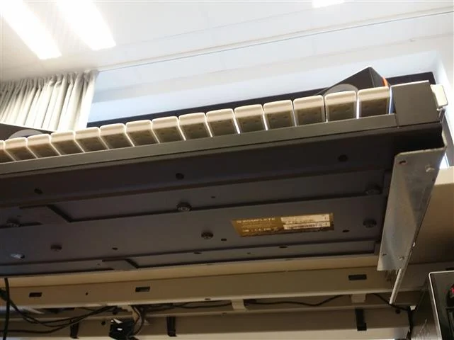

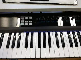

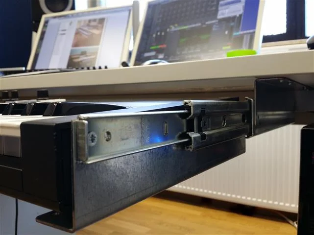

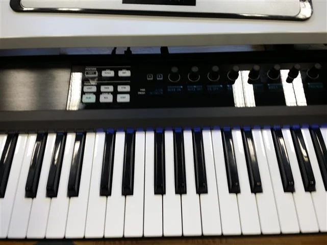

Ich habe einen höhenverstellbaren Tisch mit aktuell KK S61 darunter mit Schiebeschanieren ausgestattet die in 2 Positionen einrasten.
Ich wollte keine Holzplatte unter dem Keyboard (noch mehr Höhe die an den Beinen stört), deswegen die Metallwinkel, die in den original Schraublöchern des Komplete Kontrol Keyboards mit längeren Schrauben befestigt wurden.
