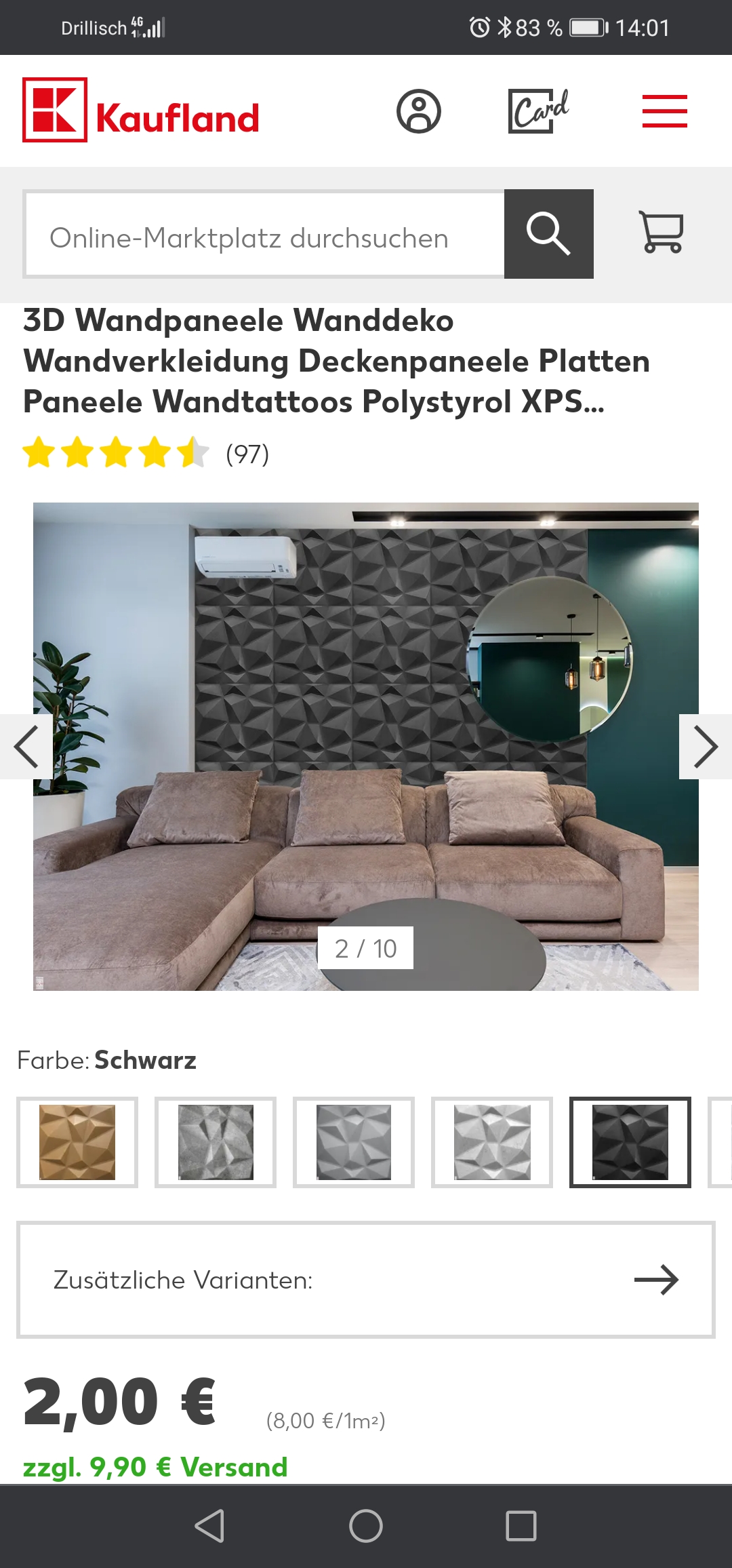

Die Dinger aus dem kaufland Kosten einen Bruchteil

Selbst wenn das was bringen würde, kostete dies hier 170€ pro Quadratmeter weniger:
Die oben im beworbenen Diffs mit den nichtebenen Flächen (der schwarze) taugt nicht, da die so teilweise seitlich gestreuten Wellenanteile nicht mehr zu einer neuen Welle addieren, was der Sinn des Ds ist. Die vom Kaufland tun das auch nicht wirklich, weil sie nur 4 Richtungen haben und jeweils einen einizen Phasenversatz. Sie streuen also Frequenzen die deutlich kleiner sind, als diese geneigten Flächen in 4 Hauptrichtungen. Zudem sind die Kauflandversionen im Bild identisch mit seit Neuestem auftretenen Styroporversionen aus China, welche Kopien des Original-Dekor-Elementes darstellen, welches aus einer (harten!) Bambusfaser aufgebaut ist. Die eigenen sich fürs Wohnzimmer, wenn man nicht hoch bauen darf aber Erwartungen an das design hat. Ich habe eine solche Kachel bestellt und vermessen. Lassen sich super gut lackieren, kosten aber an die €100,-/qm.
