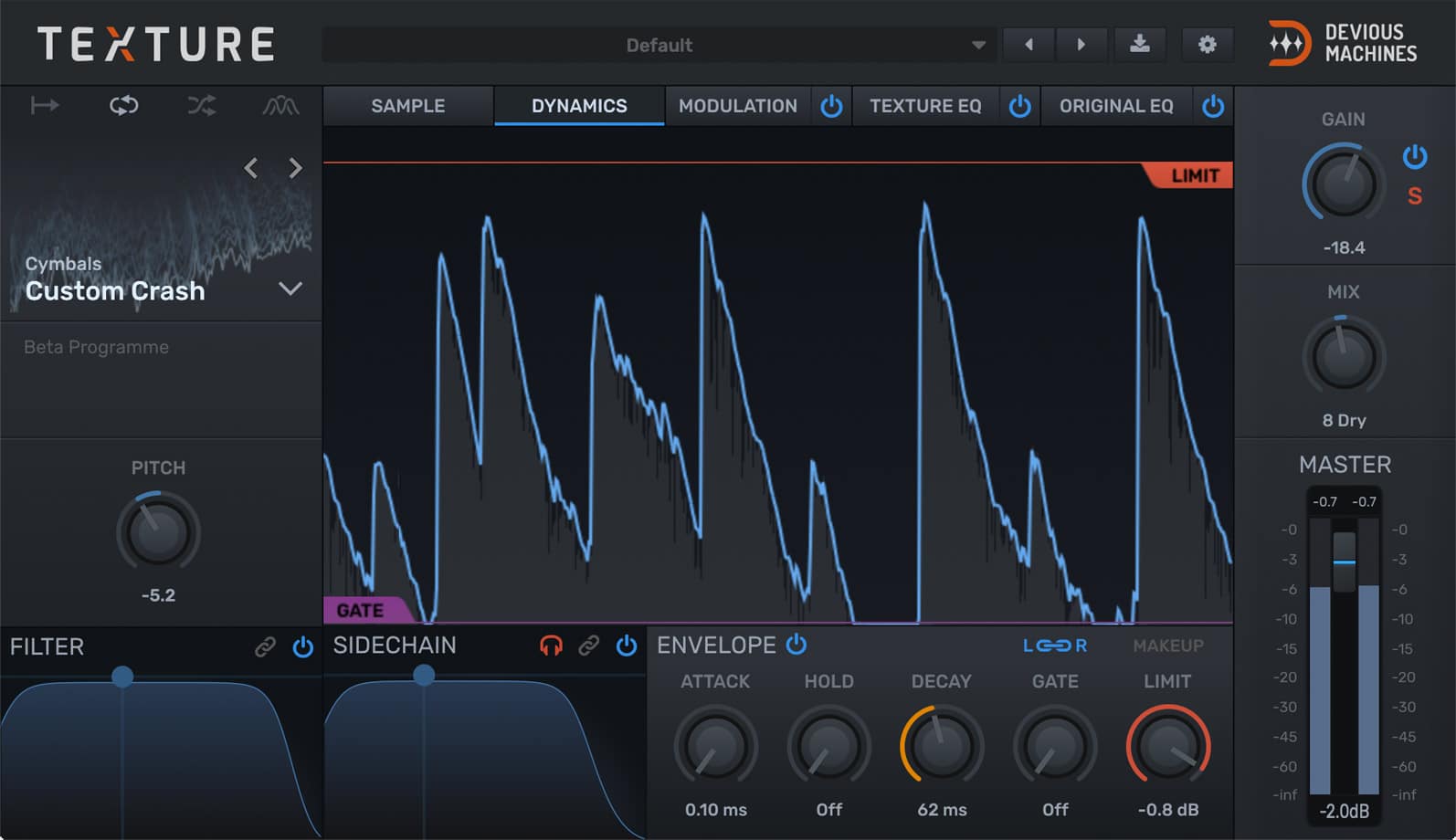

Ich hab jetzt noch Devious Machines Texture hinzugenommen.
Kostet bissl was, aber ist generell ein schönes Tool um Drums auf alle mögliche Art und Weise aufzubretzeln. Und so richtig ekliges broken Speaker Bratzen ist auch möglich.
Eine Kombination von beidem, dazu noch nen Vinyl Strip drauf, mehr LoFi geht nicht :cool:
