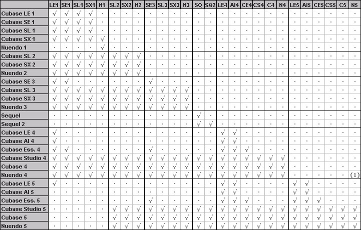

Da müßte man jetzt wissen, welche "große" Cubase-Version Dateien erstellt, die von LE gelesen werden können. Geht das evtl. mit SX1? Hab ich sogar noch installiert.
guckst du...

guckst du...
hallo rotten,
bitte erkläre mir den weg wie du zu dieser tabelle gefunden hast.
LG
Der ist in der Database innerhalb der MySteinberg Hilfeseiten zu finden...aber frag mich jetzt nicht mehr wo....
