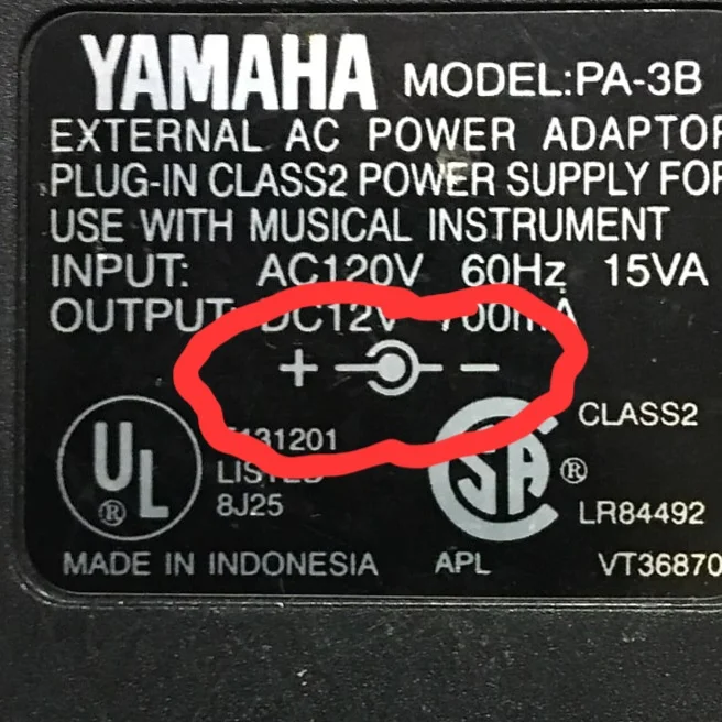

Schau mal auf das Netzteil, da müsste ein Zeichen wie das eingekreiste sein...
Wenn de das hast, haste zumindest schon mal die elektrischen Eckdaten...
Dann musste noch die mechanischen rausfinden... also Steckerformat, das ist etwas schwieriger, sowie die Kabellänge, was einfacher ist ;-)

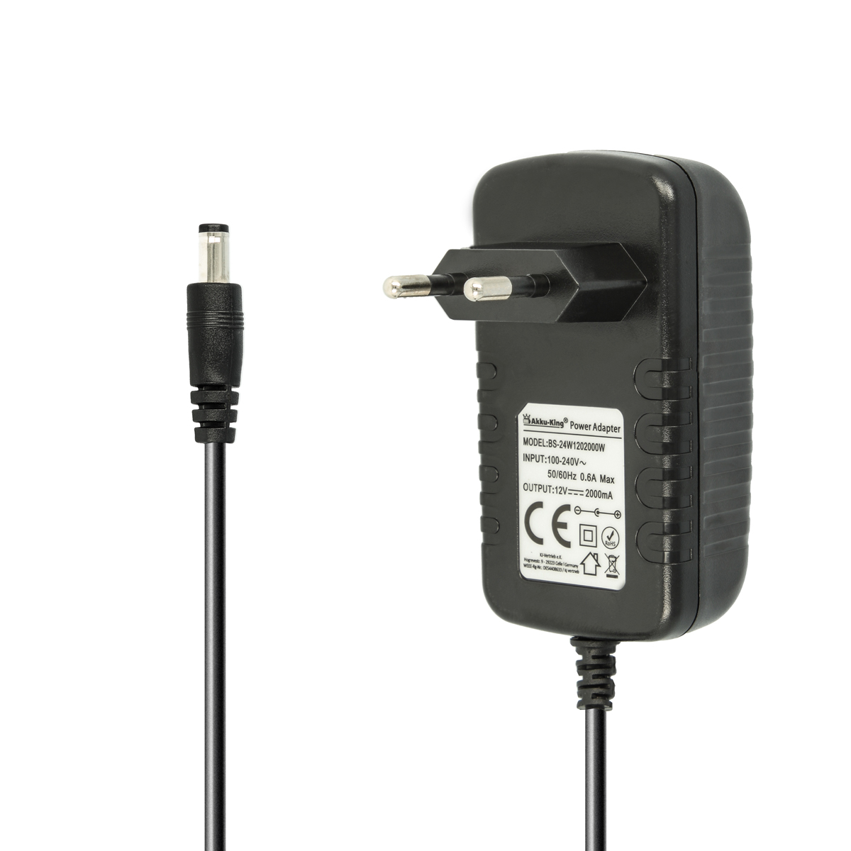

Such dir ein gutes Universalnetzteil, mit den geforderten elektrischen Daten und mit Steckerset. Bei dem Steckerset ist garantiert der passende Stecker dabei :-)
Dazu würde ich auf Amazon gehen und das Netzteil nehmen, mit den höchsten Bewertungen ab 4,5, bei den meisten Bewertungen....
Von den ganz billigen Teilen würde ich abraten, da neben Brandgefahr ( muss nicht aber kann wegen Chinascheisse ), es elektrische Einstreuungen über die Erde geben kann.
Voltcraft oder Egston z.B. hab ich früher für Synthies genommen...
