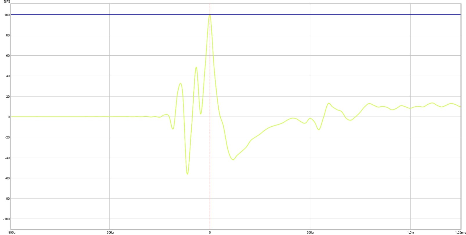

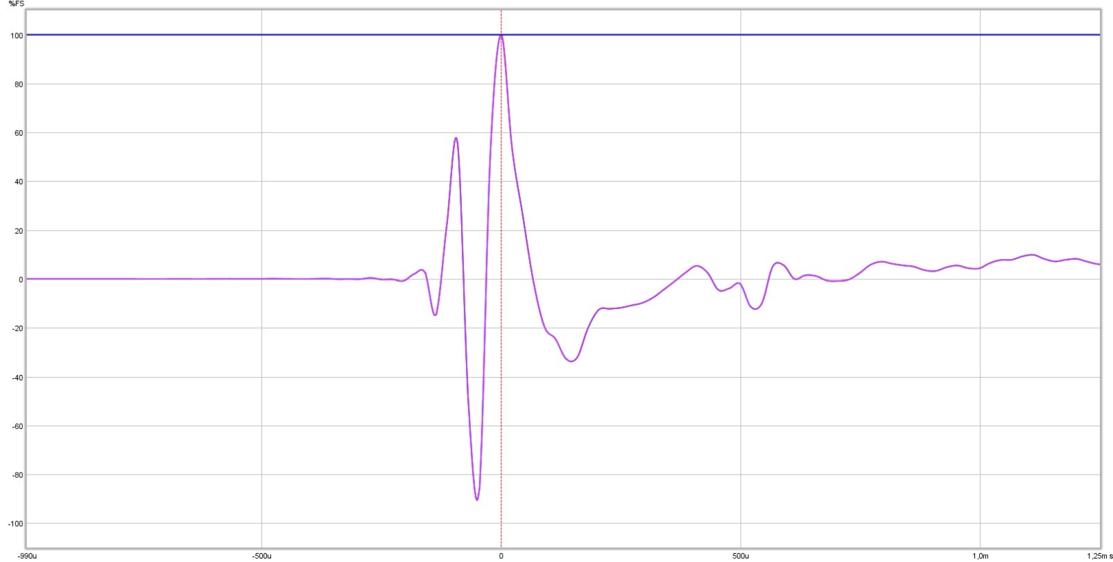

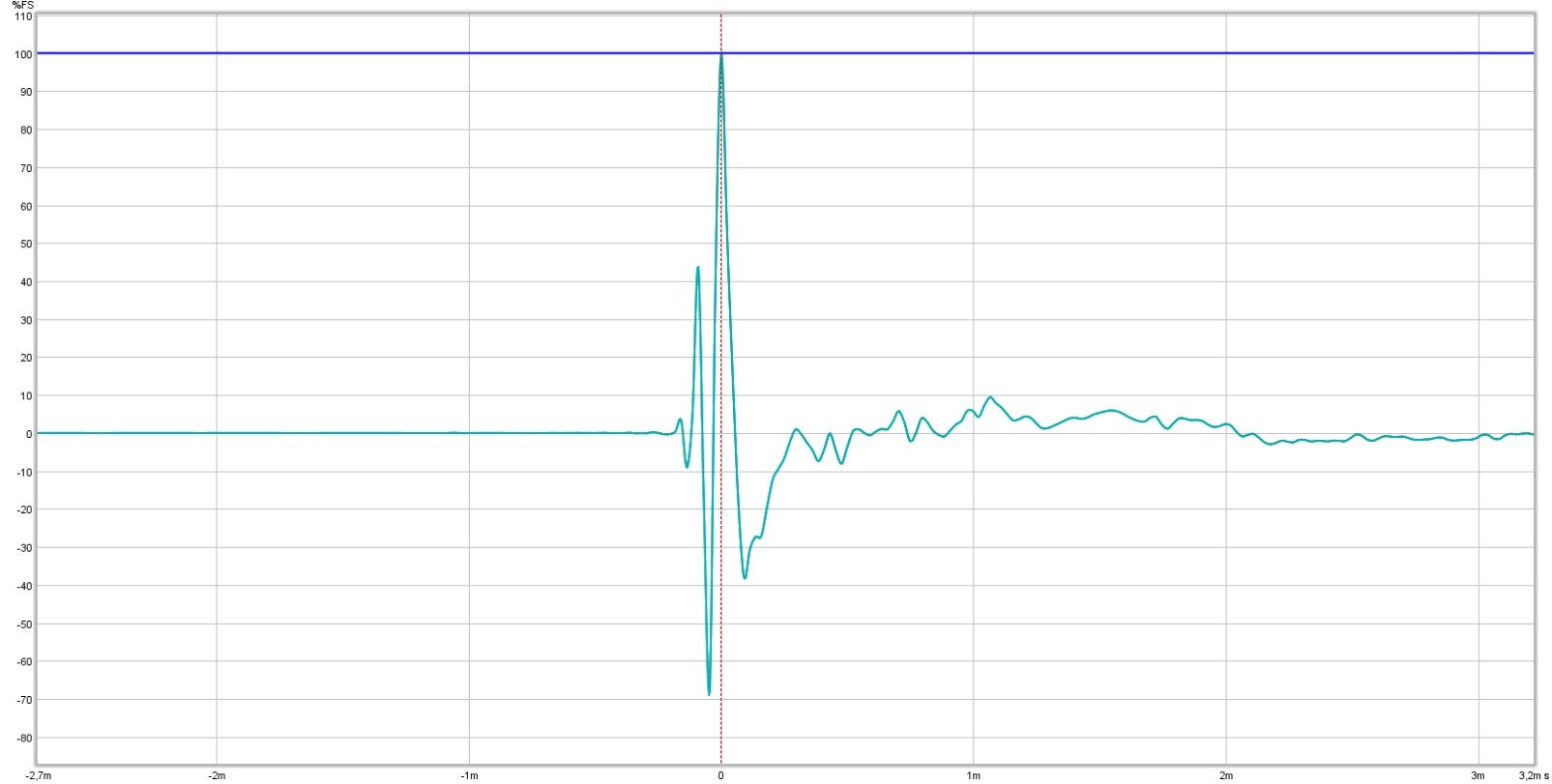

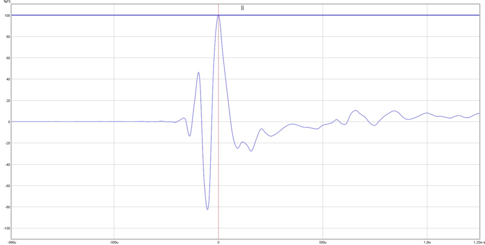

Das wundert mich jetzt weniger, rew bildet doch nur verhaeltnisse zueinander ab. keine absolutwerte. es wird normalisiert und die zeitl. verzoegerung ausgelichen. und ohne ht liefert der mt nunmal den ersten impuls...
Irgendwie schaff' ich's nicht, mich verständlich auszudrücken. Der Hochtöner war zwar aus der Box raus, aber in Betrieb. Nur eben näher am Meßmikro.
So, jetzt bin ich etwas klüger. Gut ist, dass Hochtöner und Mitteltöner quasi zeitgleich ankommen, dann recht deutlich dahinter der Bass. Allerdings ist ein Versatz von einem Zentimeter zwischen Hoch- und Mitteltöner am Impuls noch nicht wirklich abzulesen.
