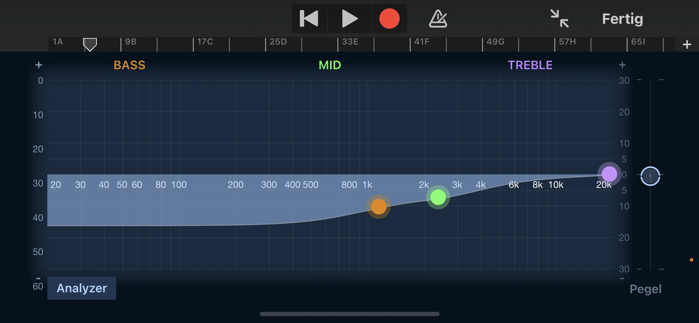

Wir waren gestern am Diskutieren und dabei war meine Theorie.
Wenn ich im EQ alles außer die Höhen absenke, doch am Output wieder hoch Regel -
Ist es dass gleiche als würde ich nur die Höhen anheben.
Als Beispiel :
Ich senke alles um 5db ab und Pegel den Output auf +5db.
Dann klingt es genauso als würde ich mir +5db in den Höhen anheben.
Am Ende geht es sich doch nur um Verhältnisse.
Ich finde wenn man das im Hinterkopf hat fallen viele Entscheidungen weg.

Also ich sehe auf dem Bild einen neutralen EQ und wüsste jetzt nicht warum es nicht derselbe Effekt sein sollte.
Ist im Prinzip wie ein Tilt.

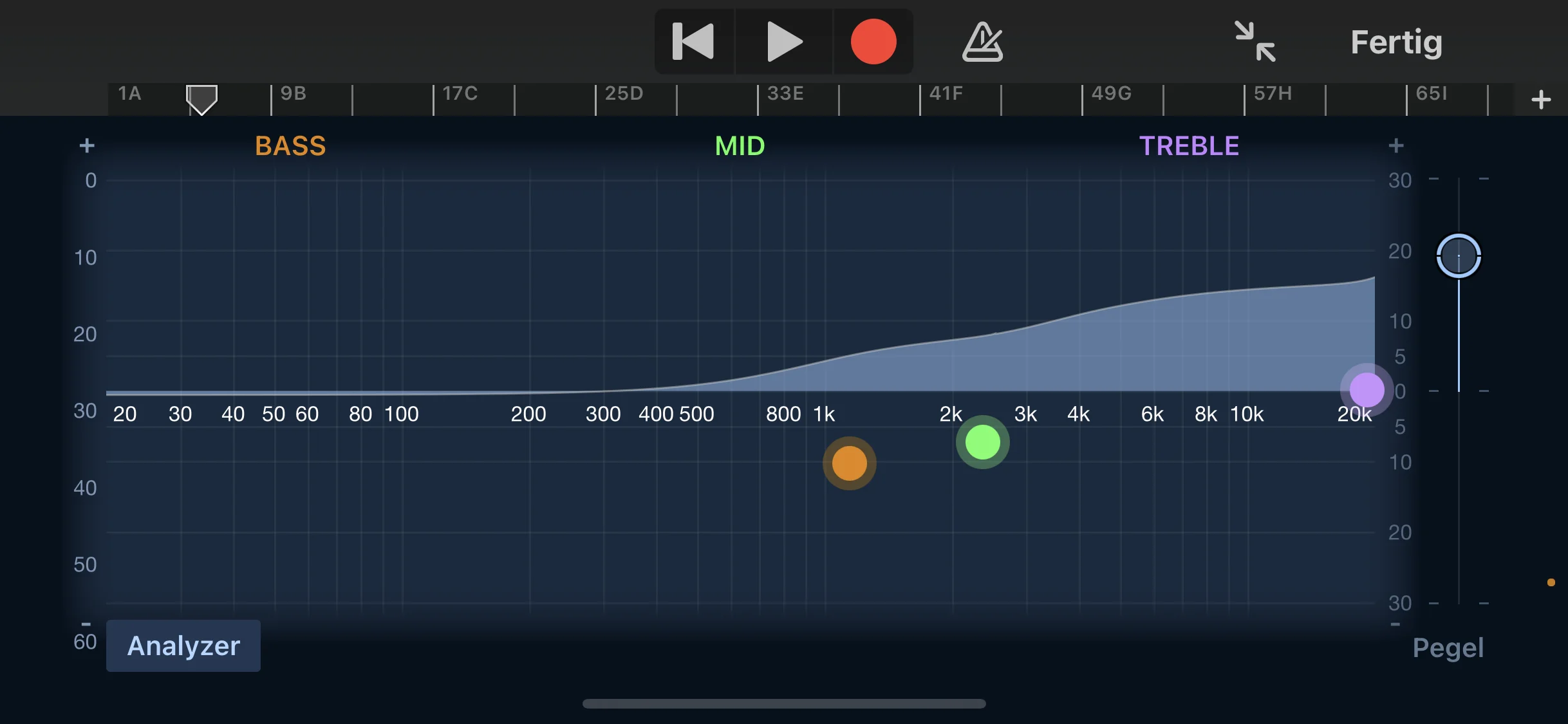

Ich rede hier nicht von Neve,pultec, Maag EQs. Sondern einfach nur davon dass es bei einem einfachen EQ mit einem Highshelf wie oben im Bild zusehen ist das klanglich identische Signal dabei raus kommt.
so wie im Eingangs Post auf dem Bild. Das Ergebnis klingt gleich.
Ein Kollege hat nämlich genau dass gemacht, er hat breitbandig bis 8khz abgesenkt (fast so wie auf dem Bild zusehen, nur nicht so stark.) 2db!
Dann wirkt du Vocal ja erstmal ausgedünnt, weil im Gegensatz zu vorher bei gleich Lautstärke die Tiefen abgesenkt wurden.
Jetzt ist er aber hingegangen und hat den Output wieder angehoben 2db. Das heißt die Tiefen sind wieder auf Level 0 und ab 8khz alles 2db über 0.
Danach ist er hingegangen und hat Höhen angehoben Und sich gewundert warum es jetzt so harsch wirkt er hat doch nur einen EQ für die Höhen Anhebung genutzt.
Ne hat er schlussendlich nicht.
Nur bekommt er dass so nicht visualisiert wie es der Logic EQ macht.
Daher kamen wir auf das Thema
