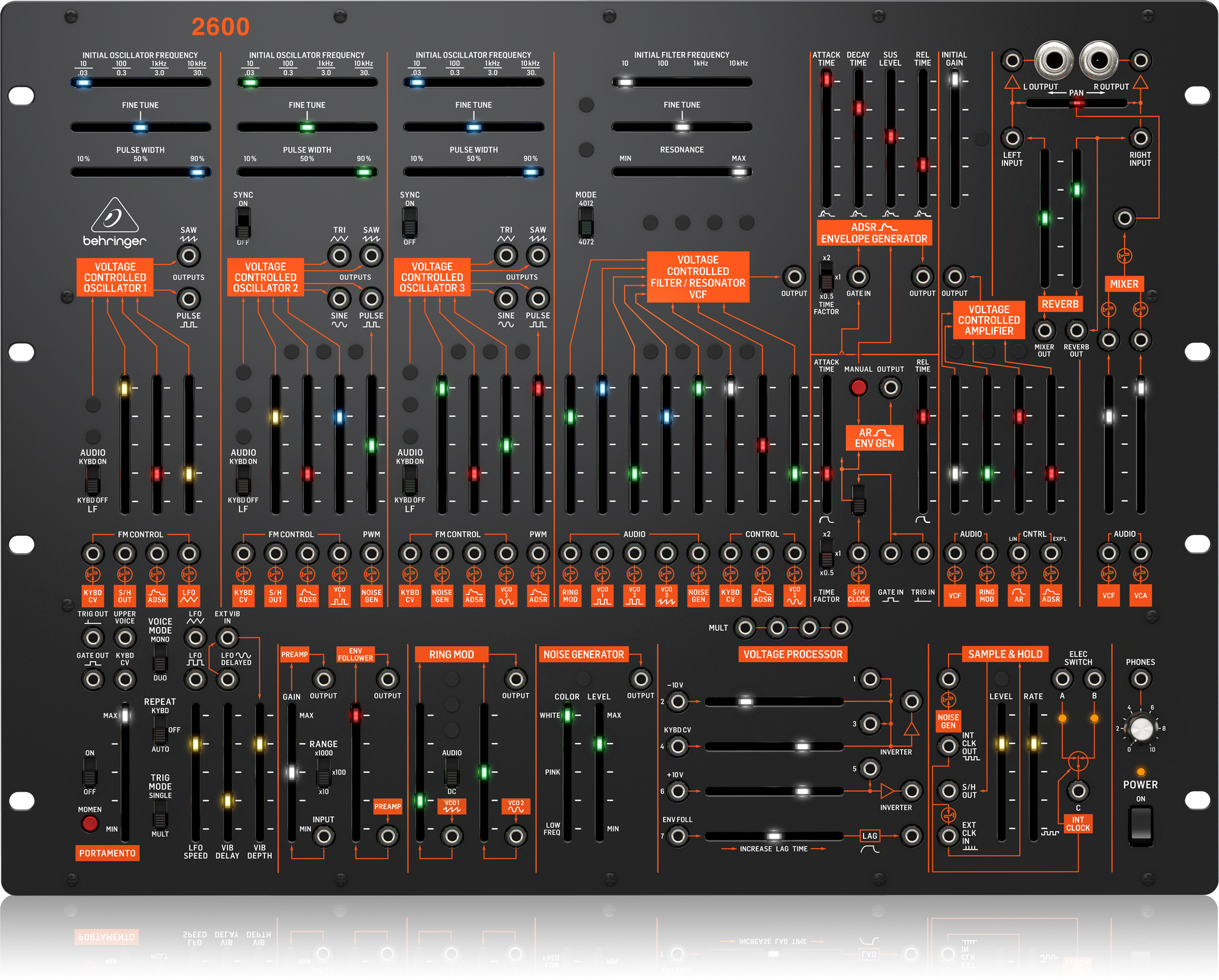

Hallo zusammen,
ich hoffe ich bin hier im richtigen Unterforum gelandet.
Ich würde gerne in meinen 2600er ein Stereo Delay Pedal VOR das Built-In Reverb routen. Kann mir dabei jemand helfen?
LG
Ich denke, so wie du das willst, wird das nicht gehen.
Es wird sich kein Pre-Reverb Insert bauen lassen.
Vielleicht könntest du am Filter-Output abgreifen und das Signal verarbeiten.
Aber du kannst es nicht Stereo zurückführen, nur mono zum Beispiel in den VCF Eingang des VCA Mixers zurückführen.
Das ginge Pre-Reverb.
Dann hast du aber keine VCA Hüllkurve.
In Stereo kannst du nur am Ausgang des Reverbs ein Stereo oder L/R Signal zumischen.
Reaktionen: LenMan
Sch* hab mir sowas schon gedacht. Ne Mono ist leider keiner Option.
Wenn ich das Stereo Signal am Ausgang vom Reverb zumische kann ich auch gleich den Main Out ins Delay schieben, richtig? Oder welchen Unterschied soll das machen.
Jetzt machen wir mehrere Fässer zu selben Zeit auf.
Du wolltest im Grunde nach dem VCA, der mono ist, auf ein Stereodelay gehen, dieses dann Stereo-L/R in die Verhallung geben.
Die andere Idee ist, dann den Stereo Main Out (mit Reverbanteil und deswegen dann VCA-Mono to Stereo) mit dem Stereodelay nachzubearbeiten (sofern das Delay einen Stereoeingang hat).
Ich sag' mal - stecke es und schau' ob es Dich zockt...
