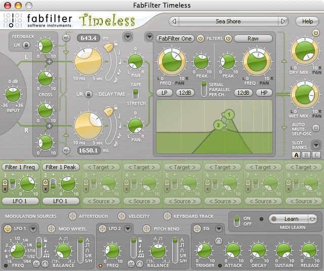

Habe ein [g=8]Plugin[/g] gefunden mit dem es geht. :)
Das ist eines der coolsten Delays die ich für [g=77]VST[/g] bisher gesehen habe.
Die [g=43]Filter[/g] sind übrigens die Spezialität von Fabfilter.
Fabfilter Timeless
Modulationquelle zuweisen geht per Drag and Drop :)
So sieht das Schätzchen aus:
