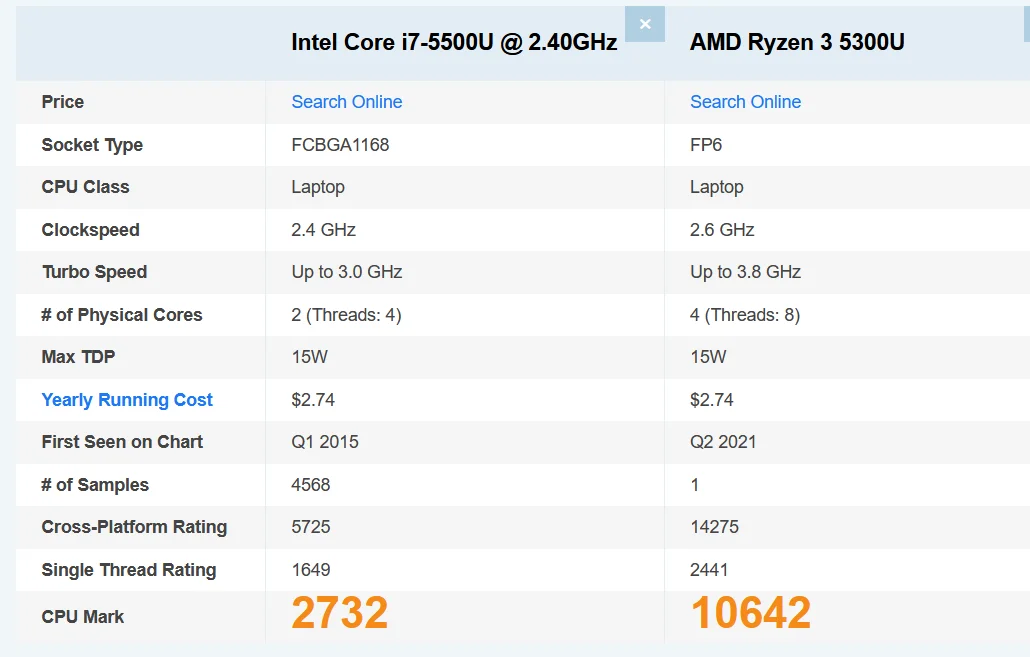

Dell inspiron 17, 5000er Serie, Intel(R)_Core(TM)_i7-5500U_CPU_@_2.40GH, 8 GB ram
Ich möchte dich nicht nerven, aber schau, hier (links) dein Laptop und rechts ein HP Laptop für 499€
https://www.otto.de/p/hp-15s-eq2237ng-notebook-39-6-cm-15-6-zoll-amd-ryzen-3-512-gb-ssd-1284091936/#variationId=1284091937
Du siehst selbst das Single Thread und CPU Mark bei dem 499€ Laptop viel höher sind.
Du hast einen 2 Kern Prozessor und heutzutage ist das halt nicht mehr aktuell.
Selbst DAW interne Plugins arbeiten mittlerweile mit Oversampling (nicht alle, aber doch einige).
Du kannst versuchen mehr über Gruppenspuren zu mischen damit weniger Plugins geladen werden müssen.
Du kannst Spuren in Audio umwandeln etc.
Aber letzten Endes wirst du nicht wirklich glücklich darüber sein.
Und RAM erweitern ist keine Lösung. Du benötigst ja CPU Power.
