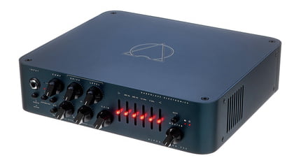

hab mal ne blöde frage.
interessiere mich für den darkglass microtubes 900 amp.
der hat 900 watt "leistung" (es wird nicht beschrieben, welche art von leistung) an ? ohm.
hab jetzt recherchiert, daß 900 watt an 4 ohm gemeint sind.
4 ohm boxen hab ich keine gefunden.
wenn ich mir anstelle dessen jetzt eine 8 ohm box holen würde, die 900 watt verträgt,
habe ich das problem, daß der darkglass nur 450 watt bei 8ohm bringt...
eine möglichkeit wäre es vielleicht, 2x 8 ohm bassboxen zu holen und die dann parallel zu schalten, um auf 4 ohm zu kommen...
btw. müßten in diesem fall nicht beide boxen 900 watt vertragen oder jede doch nur 450? :confused:
weitere möglichkeiten?
irgendwelche konkreten ideen?
Genauso würde ich es auch anschließen. Vielleicht aber trotzdem mal im Manual schauen, wie die beiden Ausgänge geschaltet sind. Mit dem Palmer Cab Merger kann man das aber auch ansonsten bequem zwischen parallel und seriell ändern.
Das mit der Leistung ist eher ein akademische Frage. Ich würde die Boxen lieber immer etwas höher dimensioniert wählen. Schlecht ist jedem Fall immer, den Amp am Limit zu betreiben, weil durch Clipping verursachte Rechteck Signale die Speaker viel eher schrotten als etwas zu viel Eingangsleistung.
Mal eine praktische Frage: Hast Du denn ein Leistungsproblem, wenn das Ding "nur" 450 Watt ausspuckt?

gegen meine krawallband sind die bisher verfügbaren 400 watt für einen guten sound im tiefenbereich zu leise.

das müßten aber 2 boxen sein, die 900 watt vertragen, oder reichen 2 boxen mit 450 watt belastbarkeit?
Wenn du wirklich deutlich mehr Leistung als die 400 Watt brauchst, dann werden die 900 Watt Class D auch nicht reichen. Immer dran denken, dass 1000 Watt nur doppelt so laut ist wie 100 Watt.
