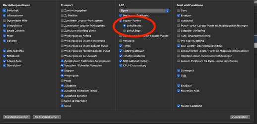

Falls das als Workaround weiterhilft:
Normalerweise erstelle ich eine Marquee-Auswahl und mit cmd-u wird die als Cycle-Bereich gesetzt. Mit Pfeil-links/rechts bzw. shift-Pfeil-links/rechts kann man Anfang und Ende der Marquee-Auswahl an Transienten anpassen. Dann geht das sehr schnell und sehr präzise.
Einstellbar über die Steuerungsleiste:
