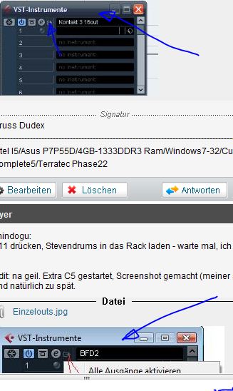

C5, und Kontaktplayer2 (steven slate drums).
wie verdammt nochmal krieg ich die einzelnen
Instrumente auf EINZELNE Kanäle in Cubase?!?!?
so das Kickdrum, Snare, Hihat etc. nicht alle gemeinsam
auf nur einem Kanal auflaufen...?

meinst du die Funktion "MIDI-->Parts auflösen"?

F11 drücken, Stevendrums in das Rack laden - warte mal, ich häng dir was ran.
Edit: na geil. Extra C5 gestartet, Screenshot gemacht (meiner sieht bedeutend besser aus als dusex´s) und natürlich zu spät.

saugeil,
das versuch ich dann doch gleich mal,
BESTEN DANK Euch!!!

Besten Dank nochmal,
hat 1A geklappt.
