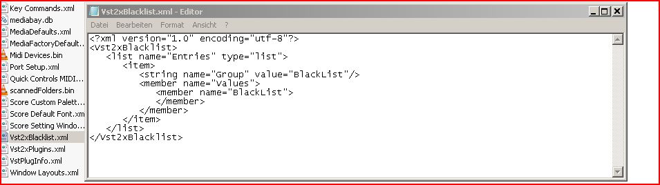

Evtl. sind die Plugins,sollten sie von Fremdanbietern sein,auf der Blacklist von Cubase gelandet.
Cubase hat eine blacklist??
