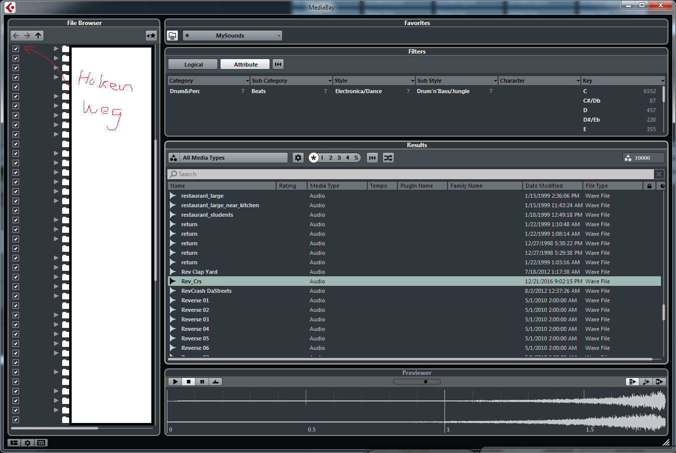

mach mal hier den übergeordneten Haken auf deinem Directory weg:
Danach fragt er ob er die Sounds entfernen soll oder beibehalten soll.
Dann klickst du auf nicht noch einmal fragen und das er sie behalten soll.
Dann den Haken noch einmal setzen , dann scannt er neu und alles sollte wieder da sein.

Eigentlich nur den Haken an deiner Partition wo die Samples liegen.
