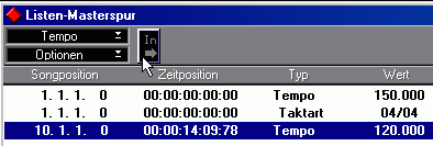

So geht's bei Cubase [g=77]VST[/g] 5:
1. Gehe an die Songposition (etwa Anfang [g=253]Takt[/g] 10), wo Du den Tempowechsel machen will.
2. Aktiviere im Transportfeld den Button "Master"- das aktiviert die Master-(Zeit)-Spur.
3. Klicke auf Bearbeiten/Listen-Masterspur. Dort stehen bereits zwei Einträge an Songposition Anfang [g=253]Takt[/g] 1 mit dem Anfangs-Tempo und der Taktart.
4. Klicke dort oben auf den Button "In" (siehe Mauspfeil) und überschreibe in der dann dazu gekommenen Reihe rechts in Spalte "Wert" die Zahl mit dem gewünschten neuen Tempo (etwa 120).
So sollte es dann beispielsweise aussehen:
Gruß
Werner
