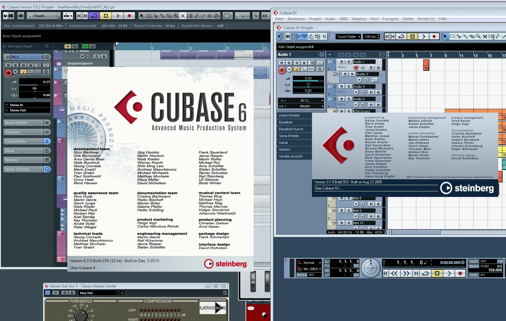

Ihr mögt mich für verrückt halten, habe es doch glatt geschafft die SX 3 Version nach etwas rumzicken auf mein Win 7 64Bit mit parallel installierter Cubase 5+6 zu innstallieren.
Hatte das vor einem Jahr schon mal erfolglos probiert auf Vista zu installieren.
Die Zicken machte immer die Syncrosoft installation weil ja jetzt der Elicenser drauf ist.
Man muss nur bei der SX Installation vom Steinberg FTP ( im Ordner Copy Protection Driver) die alte SyncrosoftLicenseControlSetup.exe umbenennen und eine neue Elicenser exe unterjubeln und die als SyncrosoftLicenseControlSetup.exe benennen.
Nach der Installation noch Kompatibilitätmode für die Cubase SX Exe einschalten (rechte Maustaste->Eigenschaften->Kompatibilität-> XP SP3) dann funkts.
Endlich mal etwas Antikes auf meinem Rechner....

Übrigens fällt einem dann erst richtig auf was man mit SX3 nicht hat
Als erstes habe ich die damals bei Cubase 4 so verhasste Media Bay gesucht.
