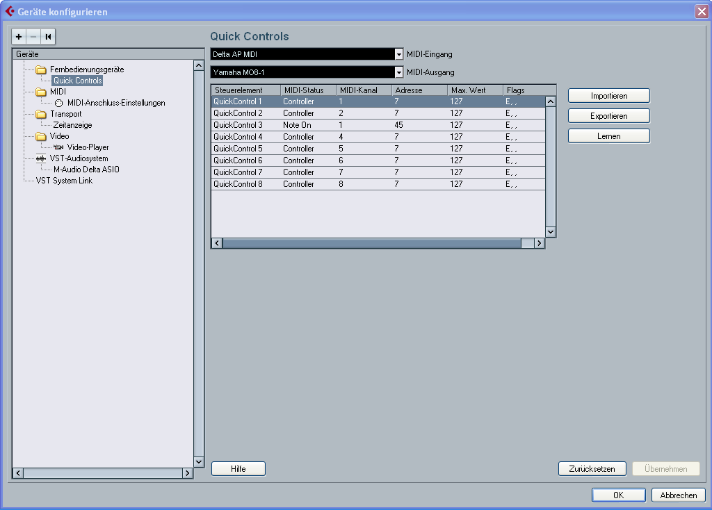

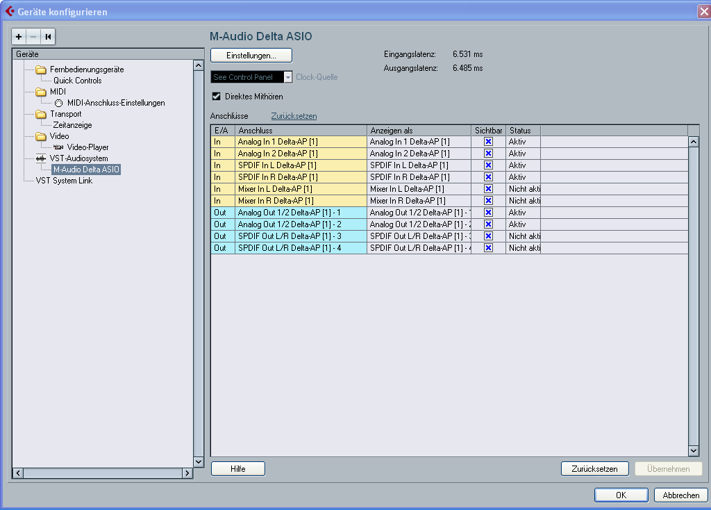

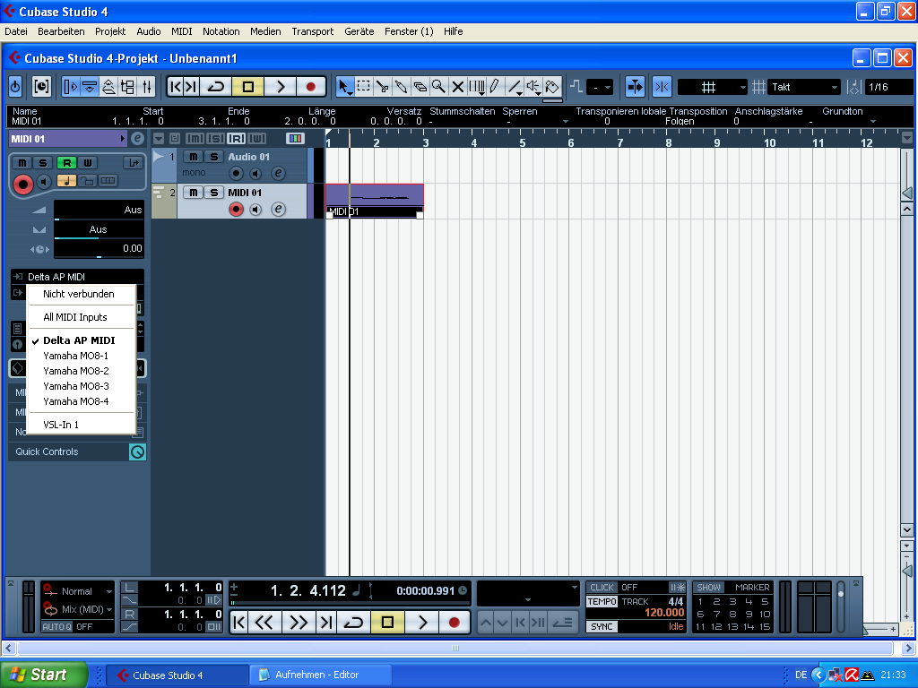

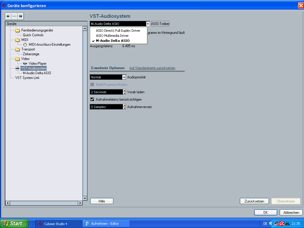

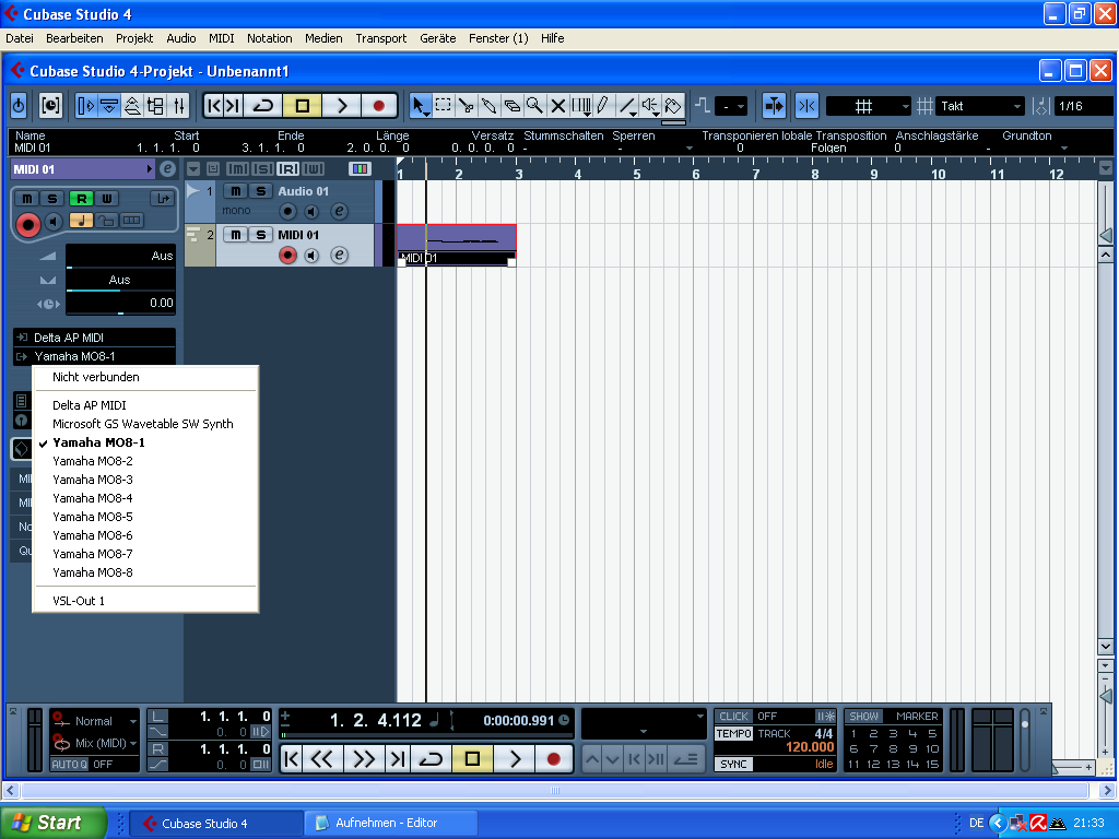

Könnte mir jemand weiter helfen.
Wenn ich die Presets des Motifs auf Cubase aufnehme dann hört sich das bischen anders.Wieso?

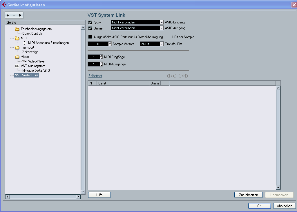

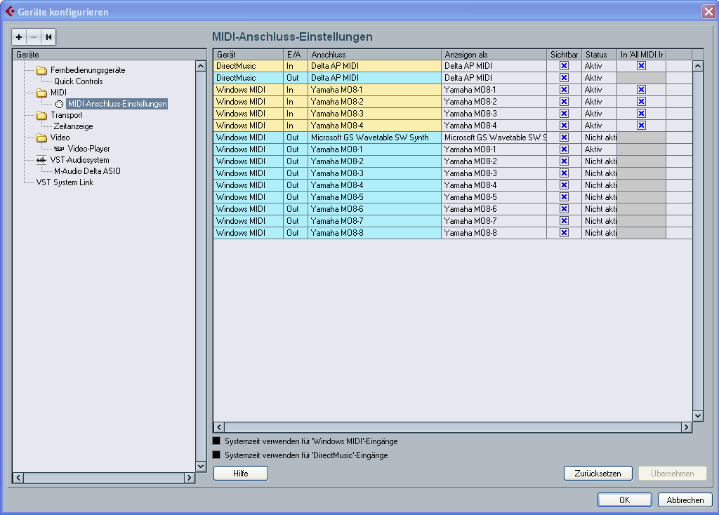

Hey antares
kannst du mir ein paar screenshots schicken wie das funktioniert, weil ich nicht kapiert habe wie das geht. wäre voll cool.
Danke
Hi,
- [g=77]VST[/g] System-Link ist bei Dir aktiviert und dabei is nix angeschlossen! Kannst dies getrost deaktivieren! Der Nutzen wäre NUR bei einer synchronen Verkettung mit mehreren Soundkarten sinnvoll.
Ähm ... Screenshots von einer physikalischen Verbindung posten?
Hab ich die Verkabelung zu kompliziert erklärt?
Also nochmal einen Versuch ;)
- dein Motif hat doch einen Audio-Ausgang? Also stöpsle mal dort ein Kabel rein ...
- dieses Käbelchen endet mit einem Stecker und dieser SOLL an deine Soundkarte AUDIO-IN angeschlossen werden ...
- in Cubase erstellst Du mal eine AUDIO-Spur
- der EINGANG dieser Audio-Spur soll deine Soundkarte sein (logisch!) und dort hängt ja der Motif ... oder sollte ...
sodele ...
- wenn nun das rote runde Button dieser AUDIO-Spur aktiviert wäre UND das orange Lautsprecher-Symbol auch leuchtet ... ist die Signalkette vom Motif zur Soundkarte nach Cubase zu deinen Monitorern "offen" also "scharf" gestellt ...
- Du startet Cubase mit "record" und klimperst mal was. Die Transport-Leiste sollte bei [g=32]MIDI[/g] & AUDIO einen/mehrer Ausschläge/Aktivität anzeigen und das bei funktioneller korrekter Verkabelung ...
- wenn Das klappt sind beinahe alle Hürden nun Geschichte und Du kannst mit gesetzten Locatoren Aufnahmen realisieren
Wie gesagt, das obige Bsp. beschreibt ne pure Audio-Aufnahme.
Mit [g=32]MIDI[/g] verhält es sich ähnlich mit dem Unterschied, das nur dein Keyboardspiel ohne eigentlichen Klangcharakter aufgezeichnet wird.
Du schreibst das Du bereits Aufnahmen erstelen konntest und das die Presets des Motif "anders" klingen ...
- kann es sein, das die Aufnahme z.B. übersteuert ist?
- kann es sein, das Du z.B. NICHT mit 44.1 kHz/24 Bit aufnimmst?
- das die Signalkette nicht "sauber" sprich korrekt ist?
Poste doch mal ein/zwei Photos deines physikalischen SetUps ...
.. ich hoffe doch ein bisschen mehr Klarkeit(en) gepostet zu haben und wünsche nat. Erfolg und ein frohes Fest ...

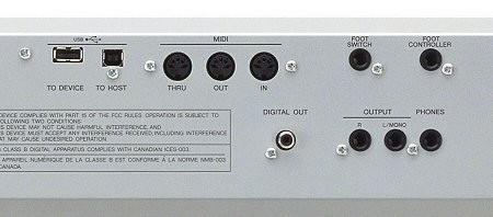

Welchen Audioausgang?
Hallo.
Das ist jetzt nicht Dein ernst, oder? :roll:
Schon mal was von "Learning by doing" gehört?
freuby
Hi ;)
rechts unten auf deinem Bild sind DREI 6.35mm Klinken-Outputs ...
- gaaanz rechts ... Phones ... hat nix mit Telephone zu tun ;) .. ist für den Kopfhörer (STEREO!), dieser würde zur Not auch gehen (Line-Pegel)
- die Zweien, der Eine mit Out "R" UND den 2ten "L/MONO" würd ich als STEREO-OUT nutzen wollen ...
Sei mal mutig! ;)
