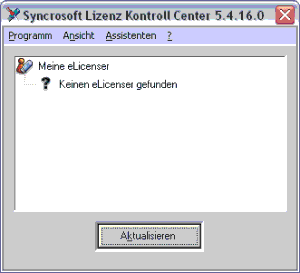

siehes so aus wie unten auf dem Bild?
Wenn das LCC gar nicht erst startet oder in der Programmliste auftaucht, ist es nicht installiert.
Wenns startet und keinen [g=398]Dongle[/g] findet, stimmt was mit dem USB Port nicht... leuchtet die LED bei der Erkennung?
Wenn gar keine LED leuchtet, dann ist am USB Port die Versorgungsspannung abgeschaltet... checke dann das Mainboard Bios.
Ansonsten mach mal nen Screenshot was beim [g=539]Cubase[/g] Start am Anfang steht.

[g=539]cubase[/g] 4 und jaes sieht so wie auf dem bild aus und ja die LED leuchte leuchtet auch das ist doch das verwunderliche
