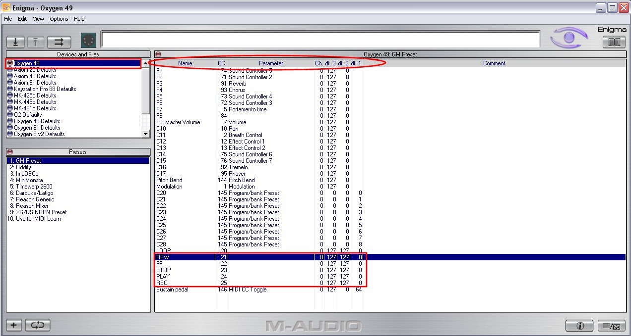

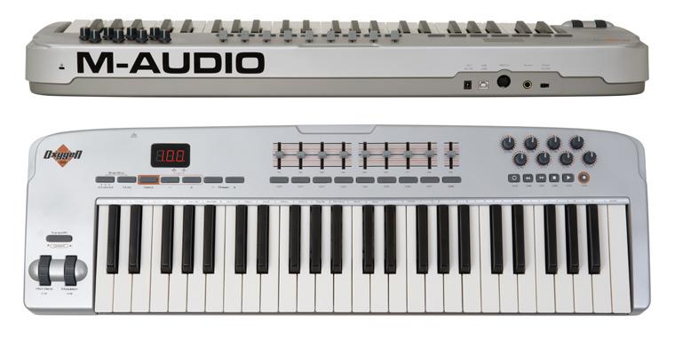

Hier nochmal 3 Bilder, worum es genau geht!
>Oxygen Übersicht
>Oxygen Transportbuttons
>Enigma SOftware PANEL Oxygen 49
Also, was genau muss ich machen, damit Cubase die Befehle annimmt, bzw. welche Befehle muss ich WO in ENigma eintragen?

Also, einmal bräuchte(n) ich (wir) die MMC-Befehle
und ich habe es ja mit dem VOLUMEBEFEHL ausprobiert, da hat weder was gesendet, noch iwas anderes, also CUBASE lässt sich NICHT steuern!

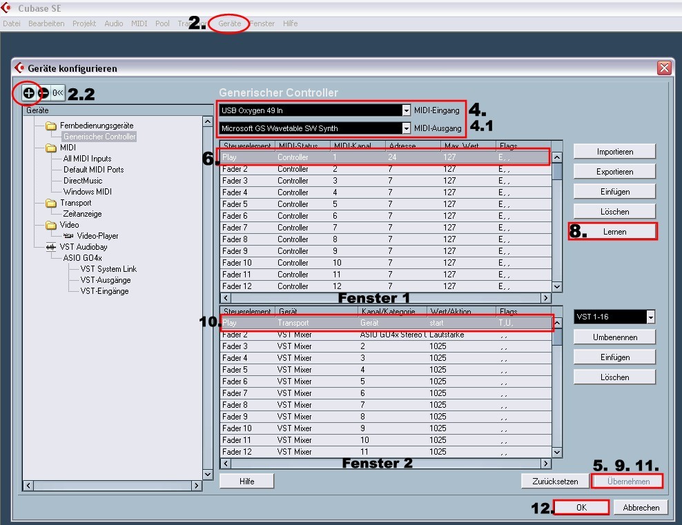

Hi Leute,
ich stimme sadloser zu; das ist von Steinberg wirklich doof gemacht.
Und so geht's:
-Öffnet unter Geräte den "Generic controller" (muß man evtl. erst mal aktivieren, weiß jetzt aber gerade nicht mehr wie)
-Stellt oben als [g=32]MIDI[/g]-Eingang Euer Gerät ein (z.B. hier M-Audio)
-Als Ausgang den normalen [g=32]MIDI[/g]-In von Cubase wählen
-Im oberen Fenster wählt Ihr ein Steuerelement (sagen wir mal das erste; wie das heißt ist egal, das kann man noch umbenennen)
-Dann auf "Lernen" drücken, die gewünschte Taste am Controller drücken (sagen wir mal Play) und ggfs. noch mal auf Lernen drücken
-Jetzt müßte sich der bisherige Eintrag geändert haben
-Cubase weiß jetzt, welcher Controller empfangen wird
-Jetzt weist Ihr im unteren Fenster den entsprechenden Befehl zu
-Den selben Controller wählen
-Gerät: Transport
-Aktion: Start
-Flags: Taste/Umschalten
Voila: müßte funktionieren
Das gleiche macht Ihr für die anderen Tasten und VERGESST BLOSS NICHT das Ganze abzuspeichern.

Hier nocheinmal der komplette Weg
(für M-Audio Oxygen49 und CUBASE SE3 ggf. auch anderes Cubase):
1.
M-Audio mit dem PC verbinden treiber installieren, Software Enigma von M-Audio Downloaden und MMC befehle einfügen**.

NEU:
1.Cubase starten
2.GERÄTE > GERÄTE KONFIGURIEREN > + (inks oben im Fenster) >
Generischen Controller
3.Nun öffnet sich ein Fenster was wie folgt aussieht:
(siehe Anhang GRAFIK 1. Generischer Controller)
4.Dort wählst du den [g=32]MIDI[/g]-in (in diesem Fall USB Oxygen 49 IN)
und den [g=32]Midi[/g]-out (Standart MS GS Wavetable SW Synth)
(siehe GRAFIK 1. Generische Controller 4. und 4.1)
5.Drücke nun ÜBERNEHMEN
6.Wähle den 1. Punkt in Fenster 1 an, sodass er grau hinterlegt ist.
7.Unter dem Menüpunkt Steuerelement gebt ihr per Mausklick den NAME in
diesem Falle PLAY ein und bestätigt mit Enter!
8.Nun drückt ihr Rechts im Fenster den Button lernen und drückt auf den
PLAY-Button auf dem Oxygen 49! der Eintrag verändert sich so, dass
Cubase weiß jetzt, welcher Controller empfangen wird, in Fenster eins
nun nichts mehr verstellen!
9.Jetzt bitte wieder Übernehmen drücken
10.Wählt im 2. Fenster wiederum den 1. Menüpunkt an, der jetzt ebenfalls
PLAY heißt. Nun ändert ihr diesen wie folgt, bzw. wie man auf der Grafik
erkennt, indem ihr in das entsprechende Feld einmal mit der Maus klickt
und die Betreffende Aktion auswählt
-Steuerelement: Play
-Gerät: Transport
-Kanal/Kategorie: Gerät
-Aktion: Start
-Flags: Taste/Umschalten (T, U)
11.Bitte wieder auf Übernehmen drücken!
12.Zum Abschluss bitte auf OK drücken
13. Geschafft, nun sollte beim Drücken des PLAY Buttons auf dem Oxygen die Playfunktion in Cubase anspringen!
14.Gleicher WEG für das belegen der anderen Tasten!

**mögliches Problem (trat bei mir auf!):
Man muss sich vorher die SOFTWARE Enigma von M-Audio Downloaden um dem Keyboard MMC-Befehle zuzuweisen! erst wenn es diese hat, erkennt CUBASE auch einen Eingang des TRANSPORTBUTTONS!
Falls jemand dieses Problem hat, kann er sich gerne bei mir melden, ich werde ihm dann das Nötige PRESET für Enigma schicken und erklären, wie man Enigma konfiguriert und das fertige Preset ans Keyboard schickt, sodass Cubase den transport befehl "erlernen" kann!
