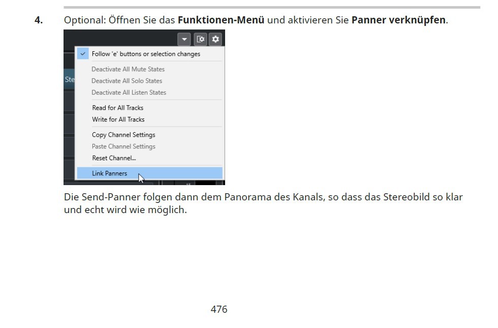

Das topic ist zwar schon von Januar...trotzdem war ich auch gerade auf der Suche nach der Send Pan Verknüpfung
und man kann es pro Kanal einstellen - im Funktionen Menü.
Bin mir nicht sicher, ob es mit einem update kam...aber zumindest funktioniert es jetzt.
Danke für den Hinweis. Ich bin jetzt nicht im Studio und kann nicht sagen ob das unser Problem löst, aber probiers später aus.
Ich glaube nur, dass das was du beschreibst eh "immer schon" gegangen ist. Nämlich pro Kanal die Send-Pan Verknüpfung zu aktivieren.
Was ich wollte ist, es individuell pro Send einzustellen - also z.B. Send 1 ist verknüpft, Send 2 nicht, Send 3 verknüpft, ... etc. --> siehe Startpost.

Ja, hab's gestern auch nochmal überprüft.
Die Funktion die du oben beschrieben hast mit dem Kontextmenü gibt es jedenfalls schon länger. Seit mindestens C9.5 (seitdem nutze ich es).
