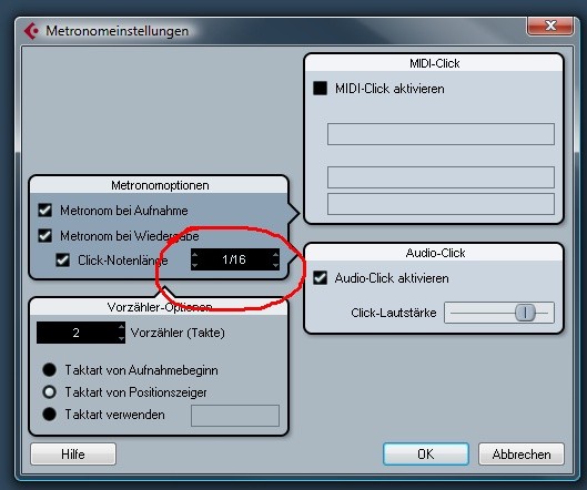

Ist es in Cubase/Nuendo möglich den Click auf 4tel, 8tel, 16tel und so weiter umzustellen ohne Taktart oder Tempo zu ändern?
Ja. Im Menü "Transport"/Metronomeinstellungen lässt sich das ändern.
hab das in Nuendo 4 nicht gefunden - wie soll die Option denn heißen?
Eigentlich sollte das oben in der Menüleiste sein. Ich meine, dass das auch bei Nuendo so heißen sollte.
Ja die Metronomeinstellungen finde ich natürlich aber hab da drin nix sinnvolles gefunden.
Siehe hier:
werd ich heute Abend überprüfen - möchte aber meinen, dass es da ein Problem gab
Man muss natürlich das Häkchen gesetzt haben um was ändern zu können...
