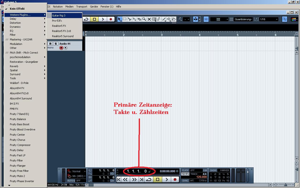

Spontan würde ich sagen dass Du das Zeitformat auf Samples oder ähnlich verstellt hast.
Wähle im Transportfeld bei der primären Zeitanzeige Takte u. Zählzeiten aus,dann solltest Du wieder quantisieren können.

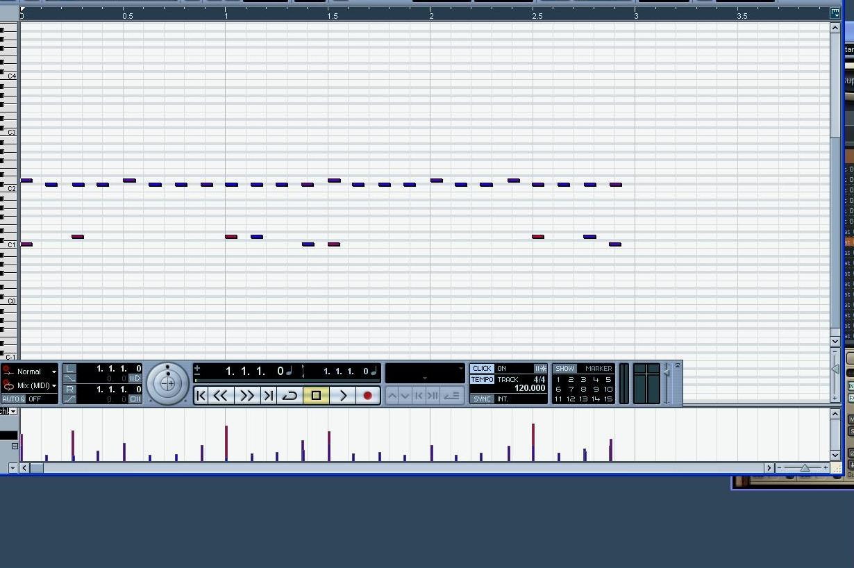

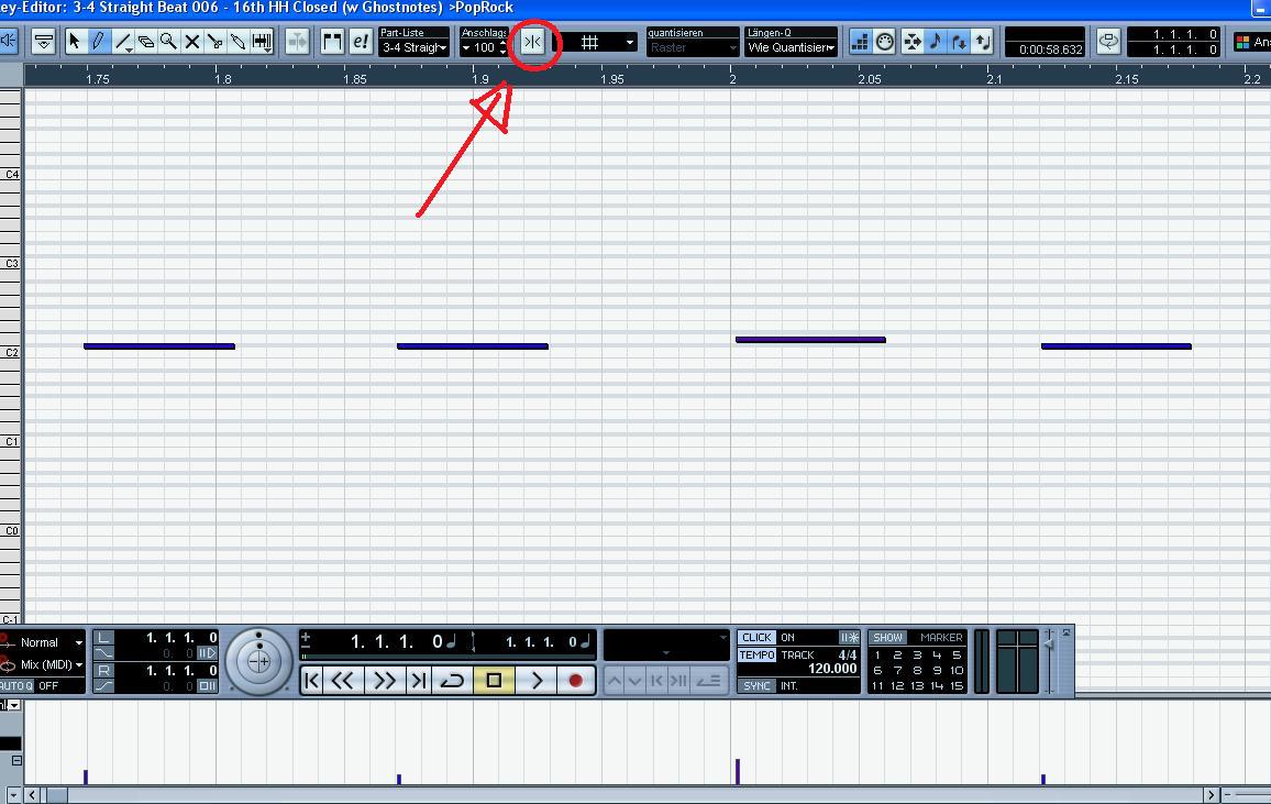

Hab mal 2 screens rangehangen. Zu sehen ist der editor und die verschobenen raster

aber das editor - problem besteht weiterhin. schau mal im 2 screenshot auf die auswahlmöglichkeit quantiseren, wie du siehst ist dort dunkel hinterlegt - also nicht auswählbar
Du hast das Anzeigenformat des Zeitlineals von "Takte+Zählzeiten" auf "Sekunden" umgestellt.
Cubase macht einfach nur das, was Du willst.
Und Du hast das eben so eingestellt.
Wahrscheinlich versehentlich.

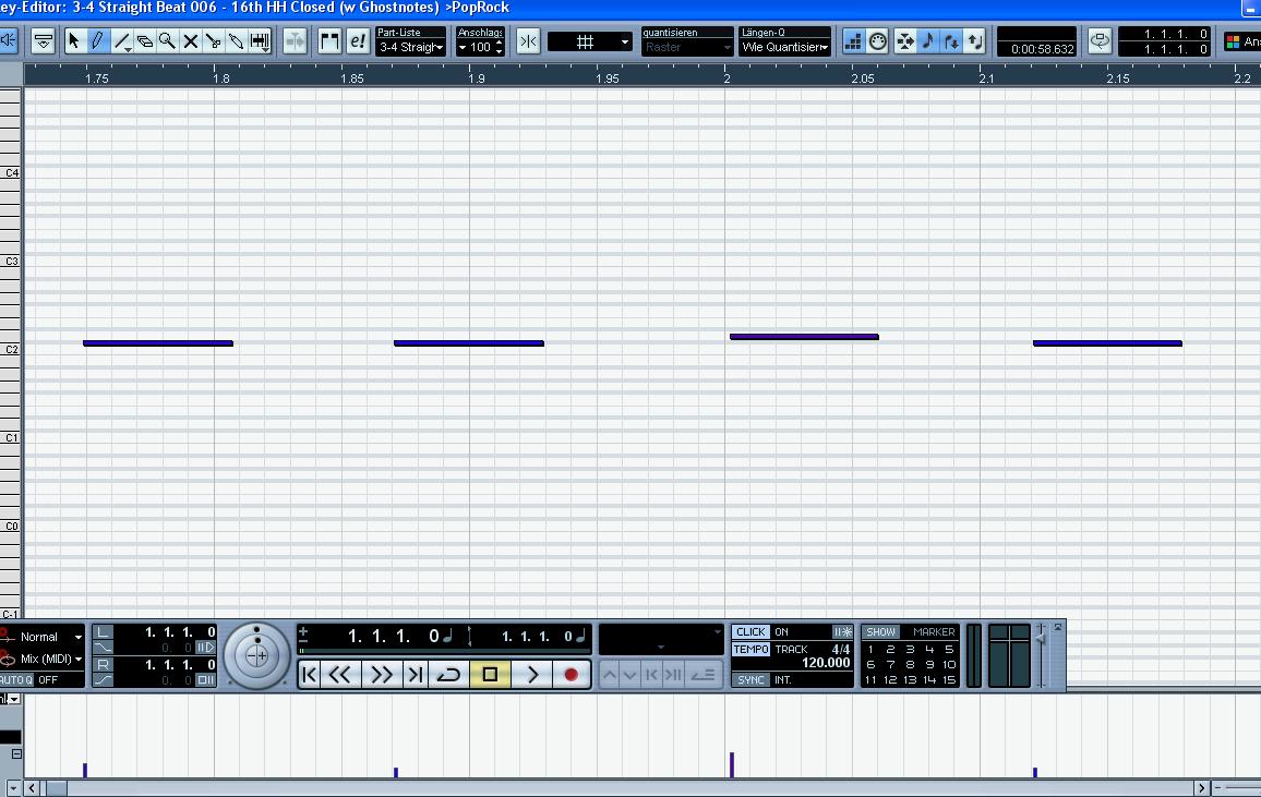

Was Essential geschrieben hat und dann noch das Raster im KE aktivieren.
Das Anzeigenformat kann man wechseln, wenn man einen Rechtsklick auf das Zeitlineal macht.
Dann beim gewünschten Vormat den Haken setzen.
