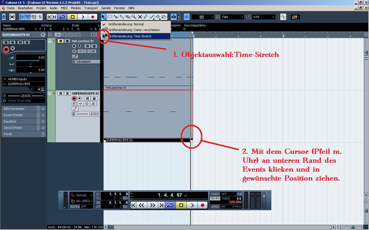

Hallo Rusty,
möchtest Du nur eine bestimmte Sequenz oder ein einzelnes Event verändern und der Rest soll bleiben,versuch es mal so wie in meinen Screenshot beschrieben.
Du möchtest das Tempo ja um die Hälfte verlangsamen.
Also brauchst Du das Midi-Event nur verlängern.
Möchtest Du aber,dass das ganze Arrangement langsamer wird,wäre die oben erwähnte Tempospur schon besser.
Hallo, so nun habe ich die Zeit gefunden, um mich zu bedanken. Klappt wunderbar! 10000 Dank nochmals! Grüße!
