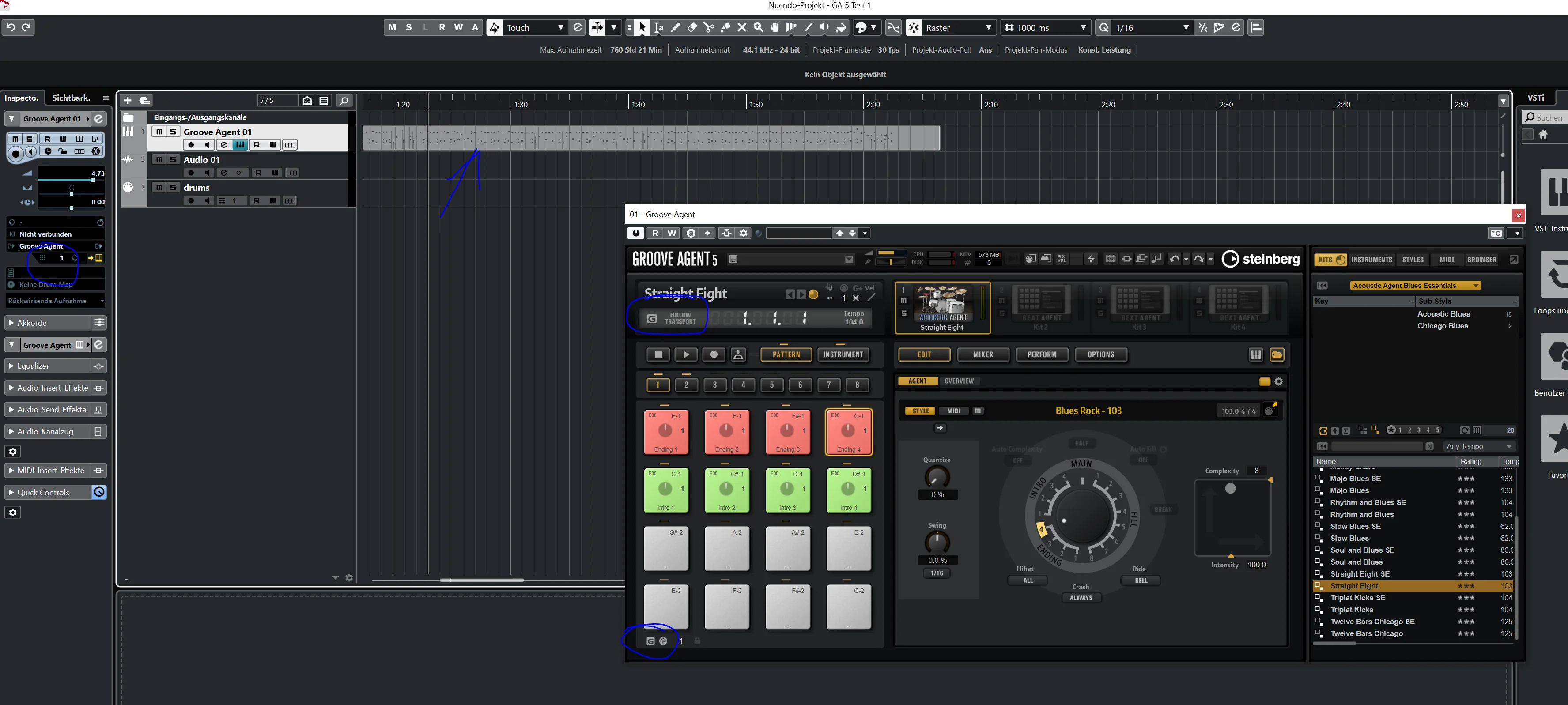

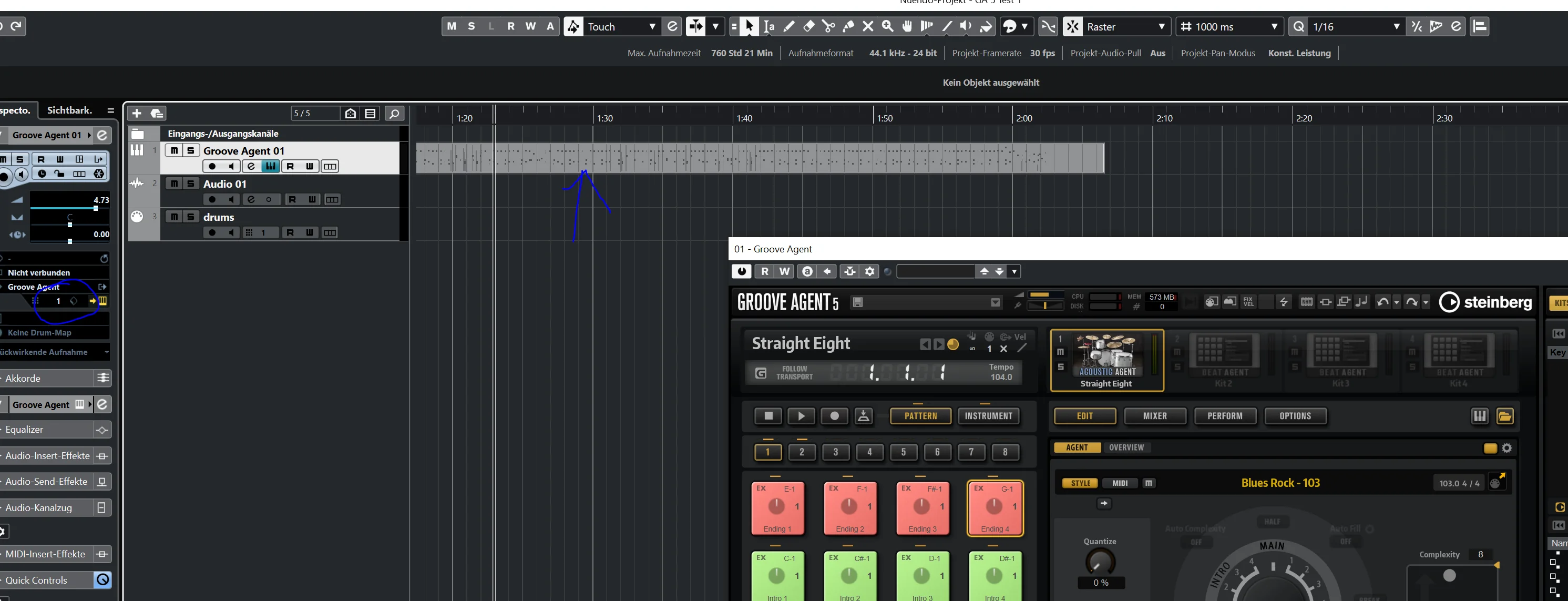

klar kann der GA5 MIDI-Files abspielen.
Das muss wohl an Deinen Einstellungen von Cubase und/oder des GA5 liegen.
"Follow Transport" würde ich aus machen, damit er nicht versucht, mitzulaufen. Jam-Mode ebenfalls aus, das G und das MIDI-Symbol ebenfalls aus, falls er versucht, mitzulaufen, stoppen, denn sonst "rumpelt´s" weil er versucht, pro MIDI-Note ein Pattern abzuspielen.
Vielleicht ist es der MIDI-Channel, stell die Spur des GA5 den MIDI Channel mal auf all. Standardmäßig steht der wohl auf 1, vielleicht sendet Dein E-Drum auf 10 oder so; das sollte besser korrespondieren.
Bei mir spielt er MIDI-Daten jedenfalls problemlos ab und nimmt sie auch aus dem GA direkt auf.
Die MIDI Noten welche Du in einer eigene Midispur aufgenommen hast, musst du auf jeden Fall in die Midispur des Groove Agents reinziehen.
Ob dann die Notenwerte die dein Kit ausgegeben hat auf das Mapping des Groove Agents passen musst du rausfinden.
Wenn dein Drumkit z.B. die Kick auf der Note C0 = Notenwert 24 rausgibt, im GA aber die Kick auf C1 = 36 zugewiesen ist, hörst du nicht weil die Zuweisung nicht stimmt.
Mann kann auch ganz simpel Groove Agent als Instrumentenspur laden und Mididaten direkt auf dieser Spur aufnehmen und bearbeiten.
