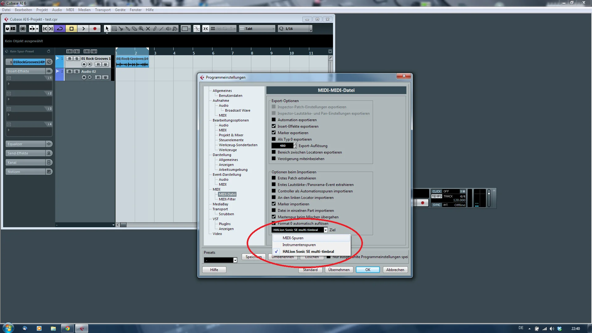

THX habs gefunden "Format 0 automatisch auflösen" na wer nennt so eine Option
Nur anhand des Wertes der eingestellt war konnte man erkennen dass es mit Halion Sonic zu tun hat.

diese Formate haben mit Halion nix zu tun. Das hat nur zu bedeuten wie er es abspeichert/lädt

Das andere stellst du hier ein.

Das Format 1 lädt/speichert eine MIDI Datei als eine Spur, das Format 0 löst nur die einzelnen Kanäle auf (1-16)
