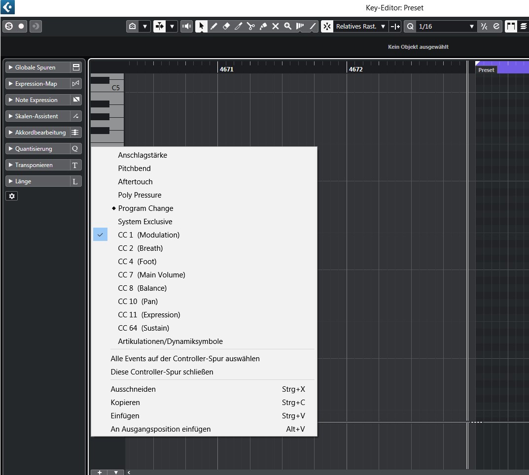

Ich möchte eine Midispur so einstellen, dass die CC16 0 bis 100 sendet an meinen Behringer* XR18. Das bedingt einen Fadein auf dem Aux-Channel. Aber wie kann ich CC16 anwählen?? In Cubase sehe ich nur eine gewisse "Auswahl" an CC Nummern (siehe Screenshot). Wie kann ich 16 auswählen?

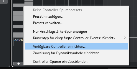

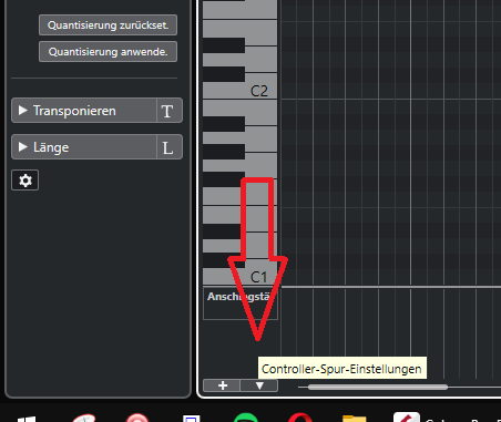

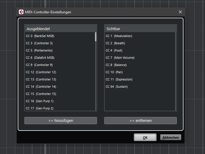

Unten links neben dem Pluszeichen auf den Pfeil klicken. Dort sind noch weitere Einstellungen verborgen.
Reaktionen: TheTick und akStudio
Danke, ja, da muss man auch zuerst mal drauf kommen. Listen-Editor habe ich bislang auch noch nie benutzt. Wieder was gelernt!
Das wurde in den neueren Versionen geändert. Früher waren die Einstellungen/Setup über das Fenster aus deinem Screenshot erreichbar. Fand das vorher besser gelöst, aber was soll man machen. :)
