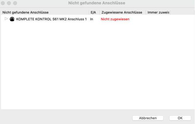

Öffne ich ein Projekt, welches auf dem anderen Rechner bearbeitet und gespeichert wurde, kommt jedes mal die Meldung (o.ä.)
abbrechen oder ok machen genau was? Nix, zumindest nichts sichtbares. Solange ich Cubase nutze, gibt es diese Meldung.

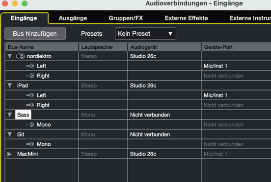

Dann ein, wie ich finde, noch ärgerlicheres Thema ist das Routing zu den Audio Ein/Ausgängen, es muss jedes mal neu eingestellt werden. Wie gesagt, beim laden des Projekts auf dem jeweils anderen Rechner.

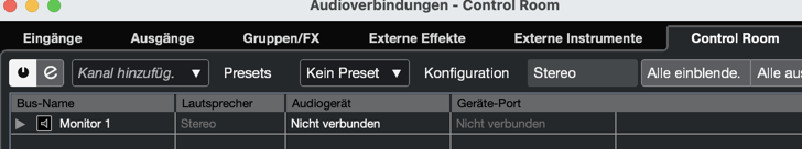

Und tja, was soll ich sagen, die Ausgänge, bei mir ControlRoom sind auch nicht geroutet.

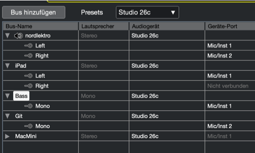

It's not a bug, it's a feature. ;)
Cubase teilt Dir nur mit, dass sich seit der letzten Konfiguration etwas geändert hat.
Wenn das Gerät nicht angeschlossen oder etwas fehlerhaft ist, wird das angezeigt.
Es ist mir schon desöfteren passiert, dass ich manche Geräte nicht an hatte, weil ich diese im vorigen Projekt nicht brauchte.
Ist also als Reminder ganz gut.
Es gibt auch den Fall, dass man ein neues Keyboard hat oder Du vielleicht auf einem anderen Gerät ein anderes Keyboard nutzt.
Dann wählt man dort das Keyboard aus und es wird übernommen. Auch sehr praktisch.
Ansonsten einfach wegklicken und gut ist.

Warum Du jetzt, so wie es auf deinen Screenshot aussieht, für verschiedene Geräte in einem Projekt die physikalischen gleichen Eingänge Mic/Inst1 u. Mic/Inst2) nutzt, erschliesst sich mir nicht.

Tja manchmal hilft es einfach das Handbuch zu lesen:
Bevor Sie die Busse einrichten, sollten Sie die Standard-Ein- und Ausgänge Ihrer Audio-Hardware
umbenennen. Dies ermöglicht es Ihnen, Projekte zwischen verschiedenen Computern und
Systemen auszutauschen.
Wenn Sie z. B. Ihr Projekt in einem anderen Studio bearbeiten möchten, steht Ihnen dort
vermutlich eine andere Audio-Hardware zur Verfügung. Wenn Sie sich jedoch mit dem anderen
Studio auf identische Namen für Ihre Ein- und Ausgänge geeinigt haben, korrigiert Cubase
Eingänge und Ausgänge für Ihre Busse.

Wenn Sie ein Projekt öffnen, das auf einem anderen Computer erstellt wurde, und die Namen
der Anschlüsse nicht übereinstimmen (bzw. die Anschlusskonfiguration nicht dieselbe ist), wird
der Dialog Nicht gefundene Anschlüsse angezeigt. Hier können Sie die im Projekt verwendeten
Anschlüsse manuell den Anschlüssen an Ihrem Computer zuweisen.

Klar sind die Rechner nicht identisch und die angeschlossene Hardware sowieso nicht.
Die identische Benamsung der Audio-Ports hats gebracht 👍
