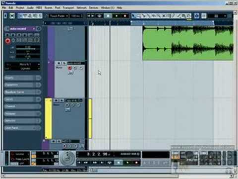

Wenn ich hier sage, Bereich markieren und Taste "P" drücken...würde dir das weiterhelfen? ;-)
Der blaue Balken da direkt über der grünen Spur setzt (u.a.) den Auswahlbereich für´s Exportieren.
Den kannst Du per Maus an den Enden erweitern/verkleinern.
Ach Sch**ße FF, jetzt hab ich Dich überrumpelt, sorry :-o
Macht nüscht...;-) Er muss da durch steigen, daher der Hinweis auf´s Handbuch...;-)
LOL..lich seh gerade, das Bildchen is´ von nem alten Nuendo...auch nett! ;-)
Nuendo :-D
Da verläßt man sich einmal auf die Suchmaschine ("Cubase") und dann sowas...
Na hoffentlich sind meine Ohren besser als meine Augen.
