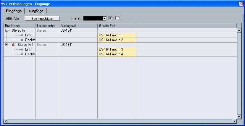

Bild 1 zeigt die [g=77]VST[/g] Verbindungen. Die Eingänge, die mit dem roten Lautsprecher gekennzeichnet werden, werden auch mit normalem Pegel aufgenommen. Die anderen nicht.
http://homerecording.de/cache/56795_4a3fbea094759.jpg

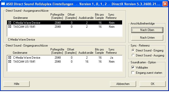

Bild 2 zeigt die Geräteeinstellungen. Der Tascam war zuerst nicht angekreuzt. Aber ein Ankreuzen brachte keine Besserung
http://homerecording.de/cache/56795_4a3fbeae79b97.jpg

ich habe da wohl was durcheinander gebracht. Da kamen zwei Dinge zusammen (aber helfen tut mir dies nix).
Es ist so, dass nur ein einziges Mikro (das am ersten Eingang) aufgenommen wird. Dann aber gleichzeitig auf allen Kanälen in der Software. Das kann nicht richtig sein. Ich mache mich mal auf die Suche, was ich da falsch mache!
Die Pegelanzeige ist (offensichtlich) nur für den Standard-Eingang gedacht und hat mit dem Pegel der Aufnahme nichts zu tun.
Bis später
gewe66
Mann wie peinlich!
Ich hab's gefunden. Man muss nicht nur die [g=77]VST[/g]-Verbindungen einstellen sondern hinterher auch der Aufnahmespur "sagen" um welchen Kanal es sich handelt. (Klar ist das logisch ...)
