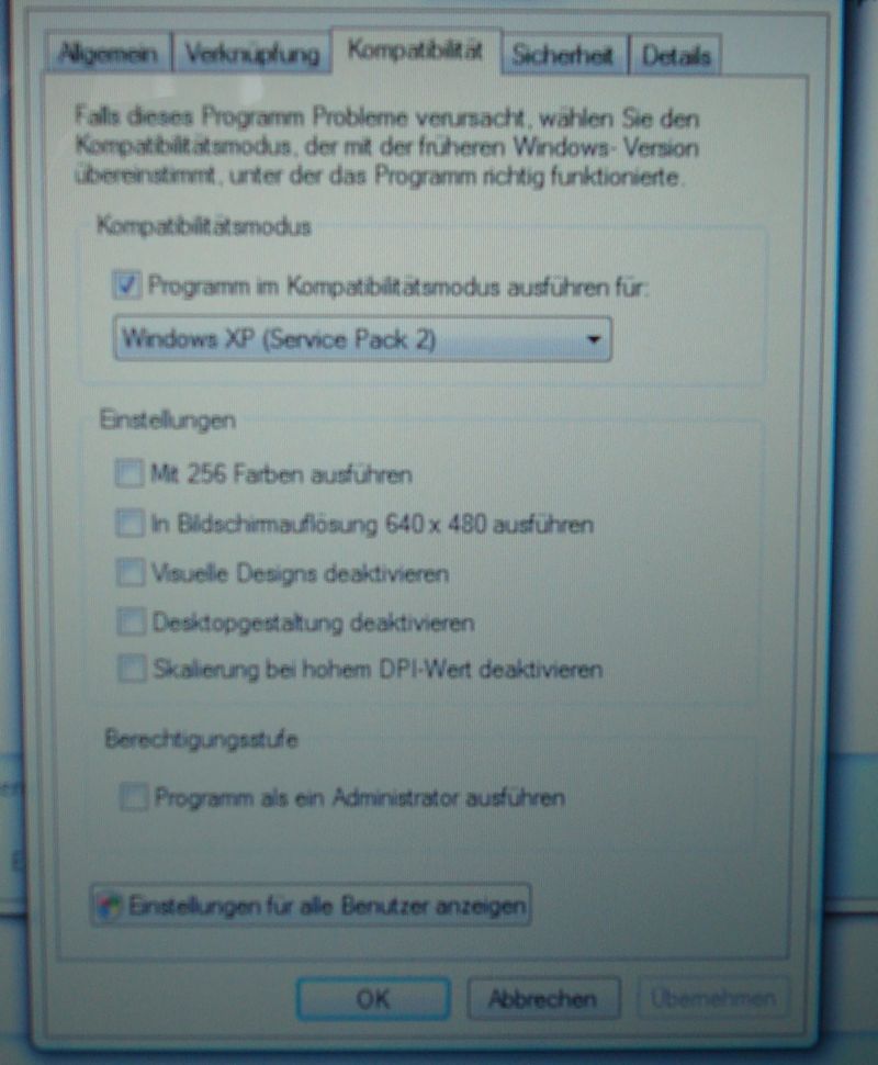

einfach installieren... danach rechte maustaste auf das icon.. danach eigenschaften, dann auf kompatibilitätsmodus gehen und win xp sp2 auswählen... und siehe da... es läuft.. unter vista zickt le ganz schön rum...
ps. [g=7]patch[/g] gibts auch.. wenn du den haben willst.. erst den [g=7]patch[/g] inst. und dann auf xp umstellen..

Also, habe [g=539]cubase[/g] le, (war mal bei meinem Alesis dabei) und [g=539]cubase[/g] LE4... (war beim Tascam dabei) [g=7]Patch[/g] gibts unter Steinberg (http://www.steinberg.de/969_0.html) für [g=539]Cubase[/g] LE
Beide liefen unter Vista nicht sauber , das heißt bei aufnahme und wiedergabe hat das prog. aussetzer gehabt... bis hin zum kompletten aufhängen.(vor und nach [g=7]Patch[/g] installation) Nach dem ich beide auf kompatibilitätsmodus für Win XP SP" umgestellt hatte liefen beide gewohnt wie vorher.... habe keine Programmabstürze oder ähnliches mehr...
versuchs doch einfach mal bevor du Geld ausgibst ..
