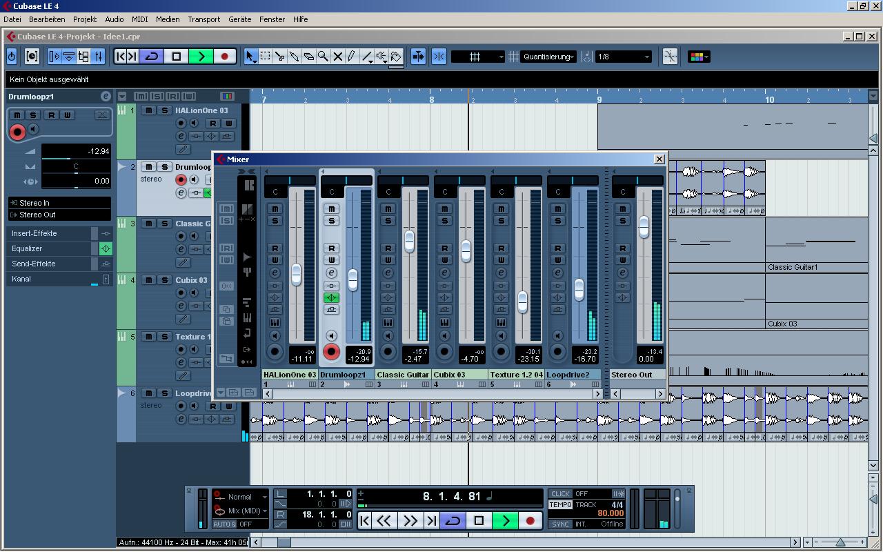

Wie Kickback schon richtig vermutet hat,gibt es die erweiterte Ansicht in LE nicht.
Es sollte aber bei Dir so aussehen,wie in meinem angehängten Screenshot.
Der ist von LE4.
Die Ansicht reicht normalerweise auch aus.

@realist: aber dann kann ich ja bei LE nur den höchsten erreichten peakwert sehen? und ansonsten nur "blind"?
Wie, ... blind?
Der aktuelle ist doch wunderhübsch im Peakmeter zu sehen
Wozu brauchst du denn noch eine Zahl dazu, die sich zumindest theoretisch so oft und schnell ändern könnte, dass man mit dem Lesen ohnehin nicht nachkäme?
